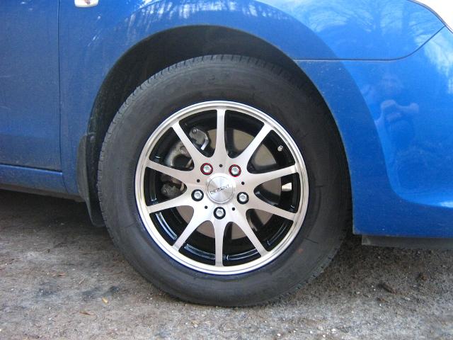

Kdyz mam na litakach jiny diry (mensi) musim si sam obstarat odpovidajici klic nebo meli dat nejakou ''prechodku'' k sroubum v dodavce? Stupidni, ale co kdyby ... :oops:

Klíč si musíš pořídit sám. Je to docela hustý takhle dlouho jezdit bez klíče :o Radši si ho pořiďte. Je to myslím 19. Já vozím takový kříž s několika rozměry. A nezapomeň na klíč na bezpečnostní matky,jestli máte. Bez toho taky kolo nevymenis.

Je to husty no. Sam cucim :D Tak my mame na ted uz zimaky ten, co je ve vybave. Vim, ze na alu jsou jiny srouby, ale ze tam bude mensi dira me nenapadlo. Taky mame doma v garazi ruzne, ale jde o to, ze ta dira je moc uzka a normalni klic se do ni nevejde ](*,) Bezpecnostni nemame-zbytecnost. Prave sem myslel, jestli nedodavaji neco jako k tem bezpecnostnim.
foto:Mezi matkou a kolem je malinko mista, vidis? A tam se ani jeden z mnoha klicu na kola v nasi garazi nevejde :x
