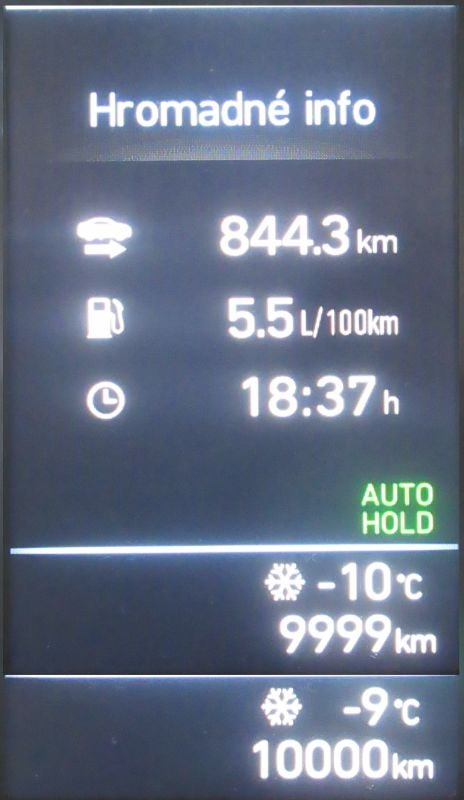

Tak Sopťa dnes ráno po 5 měsících a 6 dnech (ale aspoň symbolicky desátého) překonal první "metu" :mrgreen:
Re: Ferda & Karkulka & Sněhurka & Soptík
Napsal: 10 úno 2021, 11:55
Jako že překonal teplotu -9°C :idea: :mrgreen:
Napsal: 10 úno 2021, 13:44
od Mr. HYUNDAI
A dokonce těch -9°C přežil a funguje bez problémů dál :mrgreen: .
