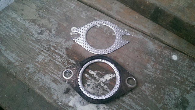

Chcem upozorniť prípadných postihnutých... (napr. majlo)
Kupil som tesnenia MTS 02.9369, podla katalogu elit, a nepasujú, musel som ich upraviť.
Pôvodné ma väčší rozstup dier a aj vnutorný tesniaci okrúžok nepasuje= nie je ho o čo pritlačiť prírubami. Zlé je ,že na to človek príde, až keď to rozobere, a ja zajtra cestujem...
Neviem, kolko to vydrží, budem zháňať druhé, pasta mi ešte ostala, auto zmenilo zvuk.

Nespletl sis montovaci dil?
1. a 2. dil vyfuku Bosal 256-556 a Walker 80261
K zadnimu, co jsi kupoval ty napr. Bosal 256-398 (nahrada MTS 02.9369)
Original stoji 210 resp. 230 korun.

Vieš, bolo to jediné tesnenie požadovaného tvaru na výfuk, a tak ma vôbec nenapadlo zisťovať rozmery....iné tam ani nebolo, .
Ak by bolo, tak by som pátral napr. po rozstupe skrutiek. Nemôže to byť tak, že korejci majú iné a nošovické iné?

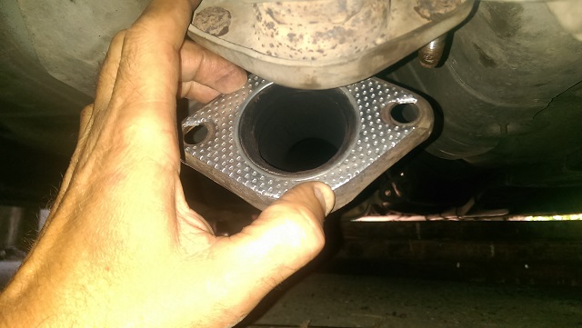

A od znova....už tretį krat som musel demontovať ten spoj. Vydržalo to cca tyždeň a opäť prd, prd, prd.....
Mal som posledne tesnenie, a tak som musel vymyslieť čo s tým....
Zobral som nerezovú trubku fi 50*2, dlžka cca 4 cm, prerezal som ju po dlžke, dražka širky cca 4mm.
Blickami som ju stlačil, vsunul do časti, kde je pletenec tak, aby rozrezana časť bola hore, a aby trubka trćala asi 8mm. Potom som tam napatlal tesniacu pastu, na ňu tesnenie, pastu, a pastu do protipríruby, nasadil zatiahol. Zas je ticho. Dufam, že ta trubka prekryje dosedaciu rovinu prírub a tlak, ktory tam je nepôjde do tesnenia...

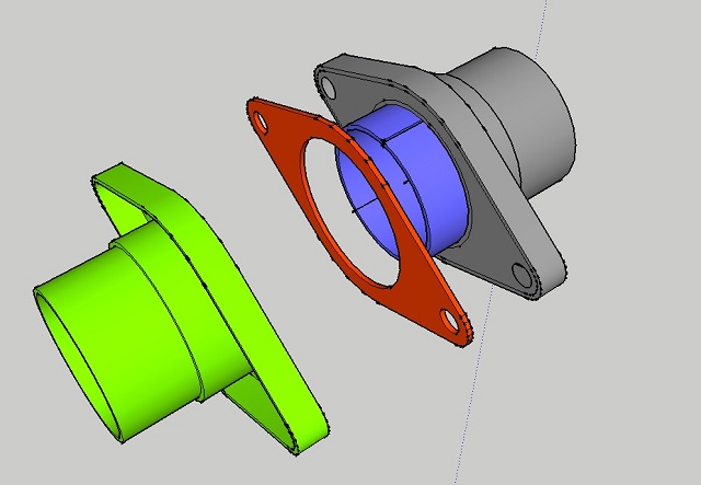

Dá, ale....
Musel by si najprv demontovať spoj, nasunúť medzi priruby na skrutky nejake podložky a zatiahnuť. Hore, nad prirubu sa moc nedostaneš, takže by si mohol napr. chemoprenom zalepiť tretiu podložku, a potom zatiahnuť matice priruby. Dole potom vznikne medzera, ktoru môžeš stlačať, ale ak to skusiš, tak pletenec je pružný a povolí. Preto by si musel priruby stiahnuť hore nejakou zverkou.
Môže sa ale stať, že ak to spravíš, tak prírubu deformuješ dole, a nie tam, kde dosadne kružok z tesnenia. Preto som to všetko zvážil, a dal tam račšej tu trubku. Trubku zoženieš u najbližšieho vyrobcu nerezovych zabradlí v tvojej lokalite, alebo zoberieš 40 mm široky pas plechu, a skružiš okolo nejakej 40-ky rury. Ak takuto skruženu trubku položíš na pootvorený zverak, daš dovmutka nejaku tyč, alebo trubku, tak rukou, zatlačenim vieš meniť radius zakruženia.

pre lepšiu predstavivosť...možno to čaká ďalších
