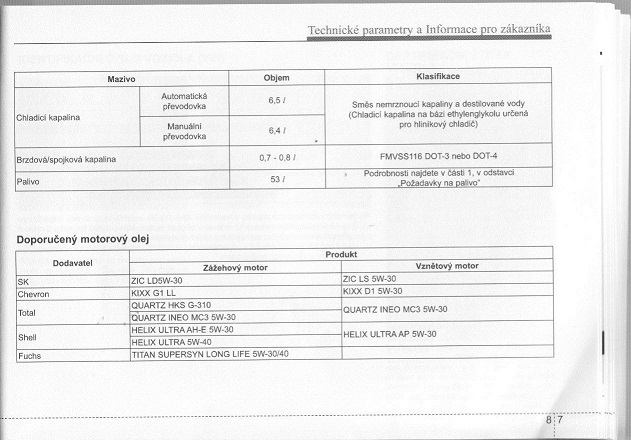

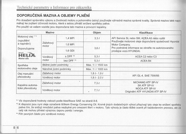

t0x!ne ty máš v návodu něco jiného než já?
- doporuceny motorovy olej_1.jpg (125.86 KiB) Zobrazeno 6032 x
- doporuceny motorovy olej_2.jpg (102.54 KiB) Zobrazeno 6032 x

Zlicka: to mam protoze mam ceeda
jinak u i30 jsou v manualu na "zlute" strance uvedeny i oleje shellu ktere nejsou acea a5, to ceed v manualu nema, mam stejne jako ty napsano pouze acea a5 ale bez reklamy na oleje shellu a3 tridy

to jsou teda ,,experti", to svět neviděl
olej A5 je jen 5W-30, 5W-20, 0W-20 a 0W-30
protože přece nebude mít ,,hustý" olej snížený tření HTHS
podle viskozit by to znamenalo, že můžeš použít A3
s kým si to píšeš konkrétně?
a leda h*vno poškození...leda jejich LL výměnama tý sr*čky...nebo že to nevypustí pořádně a smíchají to se starým olejem

Jak uz tu zaznělo tisickrat. A5 není lepsi nez A3- kdyby si snad někdo myslel, ze 5 je vyssi číslo nez 3. Vyrobce !predepisuje" A5 kvůli emisim. Ma udajne snížit par mililitru paliva, které stejne nikdo v realnem provozu nepozna.
Takova je holt doba. Vyrobce uprednostnuje ekologii před tim, co je pro motor lepsi.
