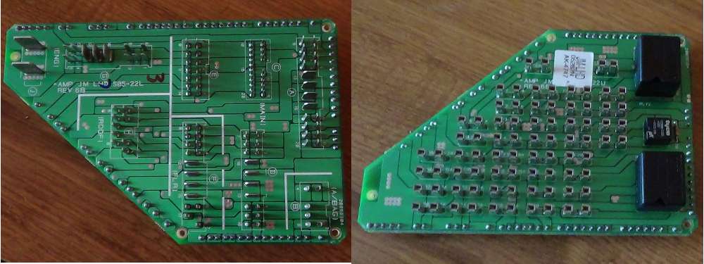

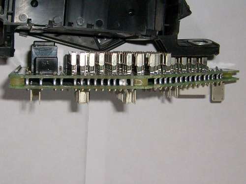

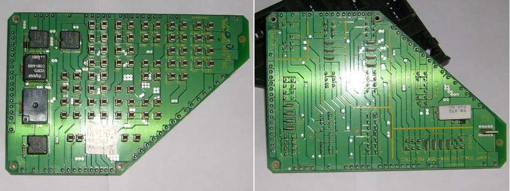

FORD píše:To antixie,
to je presně ono a je jasné že v servisu H se s tím nikdo nebude párat ale i tak jde to opravit a pro šikovného elektrotechnika je to hračka na 3h...
Dej pozor,pojistkové skříně se někdy liší i měsícem výroby,takže z vrakáče nemusí klidně vše fungovat v pořádku...
Dej pak pro ostaní vědět jak to dopadlo,dík a :hyu: zdarec...
Mal si pravdu. Bol to iny typ. Nastastie sa dala vratit. Takze som to vyriesil tak, ze som v mojej z toho stredneho
relatka odrezal plastovy vrch a kontakty som vycistil + kontox. Zatial to funguje. Vymenit relatko je dost tazke, lebo dosky
su spojene po obvode zapajkovanymi pinmi. Islo by ho vydrapit a napajkovat zvrchu. :D, alebo vsetky piny okolo uvolnit
a po vymene znovu zapajkovat. ](*,)
moja skrinka
moja skrinka
iny typ pohlad zvrchu
iny typ
iny typ
