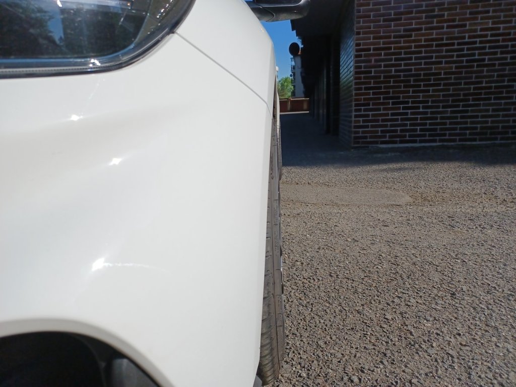

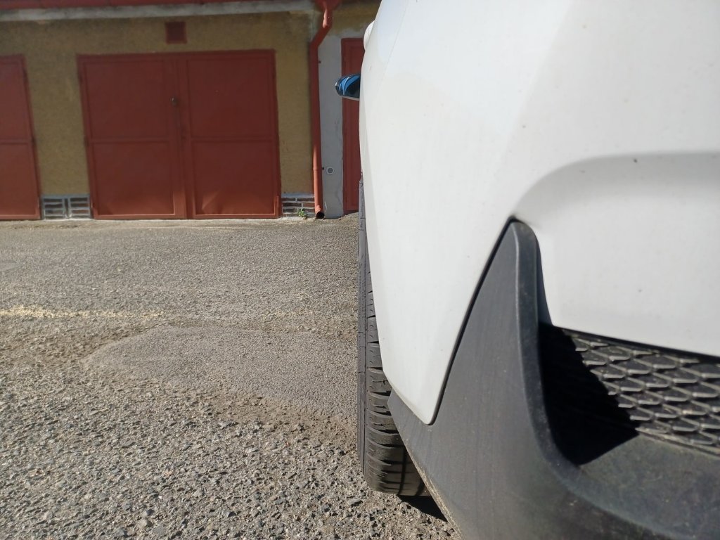

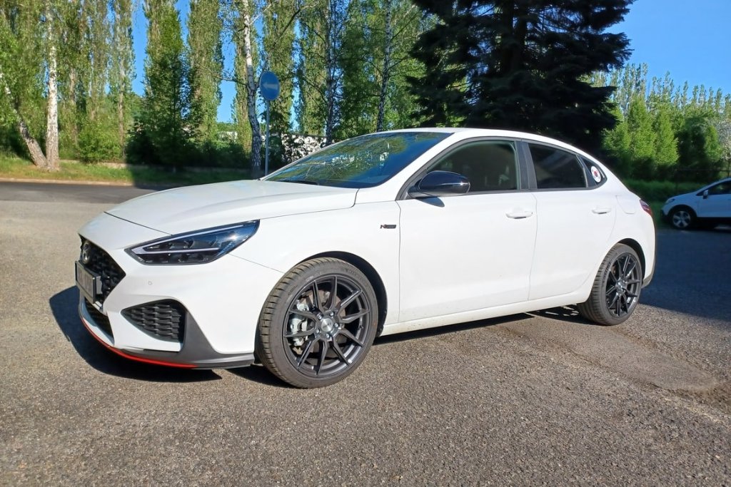

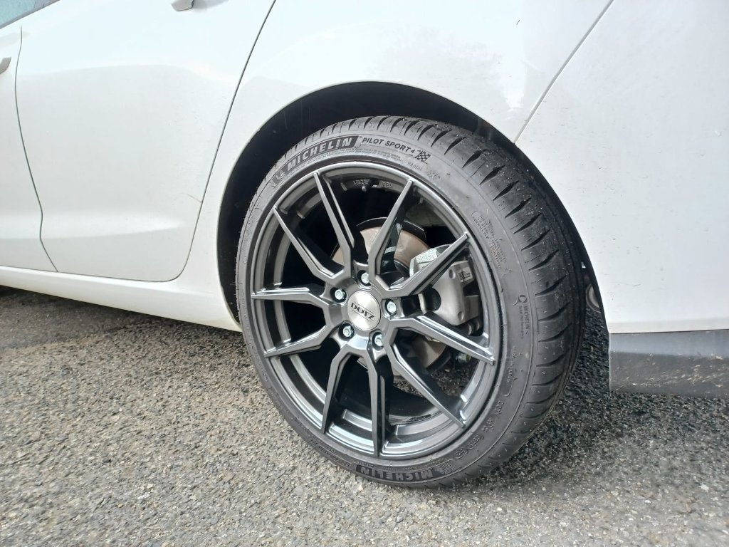

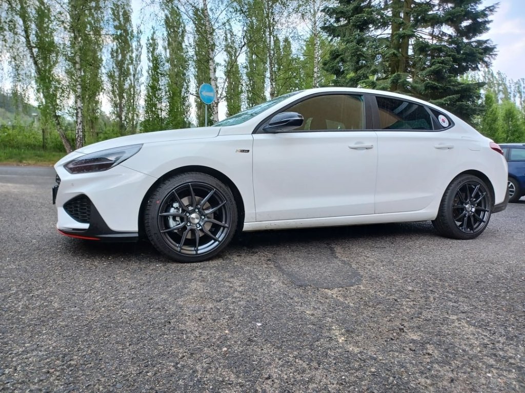

Dotz Misano Dark grey - gunmetal 8x18 ET48, původní kola mají rozměr 7,5x18 ET55 - kola pěkně vylezla samozřejmě nikde nedrhnou =D>

1) mam typový list, kola jsou přímo schválená pro i30 8)
2) pneu jsou stále v podběhu, tak jsem na tu čočku zvědav, uvidíme

Nic moc teda, original disky vyzeraju na aute lepsie, tieto mi pridu kvoli ciernej farbe vizualne mensie, daco na styl daewoo kalos..
