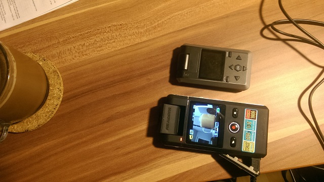

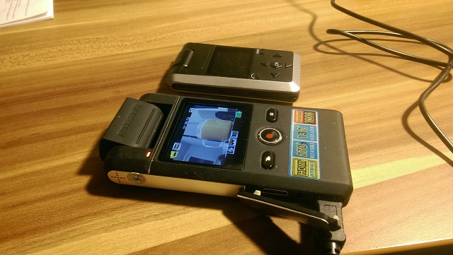

Tak......., kameru som vrátil, kupoval som ju inde, ale je to , ..............no, nebudem hrešiť :oops:
Vrátil som ju, čakám že vrátia penieze, už sa ozvali, že im ešte chýba nejaký SWIFT.
Objednal som inú, cez aliexpres. Prišla cca za 3 týždne a čuduj sa svete, funguje, aj keď sa mi ju podarilo rozchodiť asi za hodinu ](*,)
Stála cca 26€, je trochu väčšia, ako pôvodná,ale vyzerá kvalitnejšia, aj čo sa týka obalu (taký pogumovaný) aj kvalitou nahrávania, snáď ju tam natlačím....

Dobrou chuť ke kafi a kamera ať slouží :wink:

Asi má d.r.b.n.e.
Nefunguje ](*,)

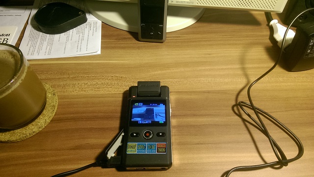

Na stole ale fungovala :-k

Chvilu mi trvalo, kym som to rozchodil...ale podarilo sa mi docieliť požadovany efekt, že ak vypnem napatie, uloži video. Teraz to neurobi, len ak ma video cez nastavené 3 minuty, čo je naprd, lebo pri buračke by sa vlastne nič neuložilo. Je tam nejaká chyba, lebo nahraval som cestu 200 km,a začalo nahravať hneď pri štarte, ale neuložilo, až prvé video, ktoré bolo uložené bolo asi 30-40 sekund po naštartovani... :oops:

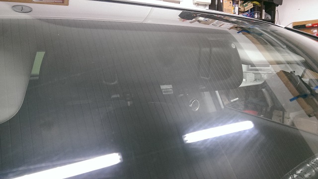

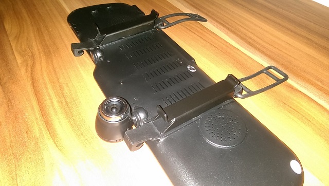

Prišlo zrkadlo...
Keď som ho chcel prigumičkovať o zrkadlo, zistil som, že i30 má strašne blízko od stropu po zrkadlo.
Najprv som bol bezradný, chcel som zariadenie rozobrať, ale nakoniec som našiel riešenie. Problém bol hlavne v tom, že pripojovacie konektory sú v strede. práve tam, kde je noha zrkadla. Ak som ich tam napojil, tak konektor sa oprel o nohu a zrkadlo sa sklopilo tak, že som videl zadné sedačky, ale zadné okno nie....

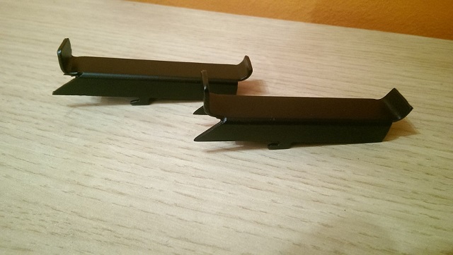

Vyrobil som dve konzolky, ktoré sa zasunú do otvorov a posunú , čím zacvaknú a oddialia zrkadlo od prídavného zrkadla asi o 1 cm, a to už stačilo na to, aby som videl von.

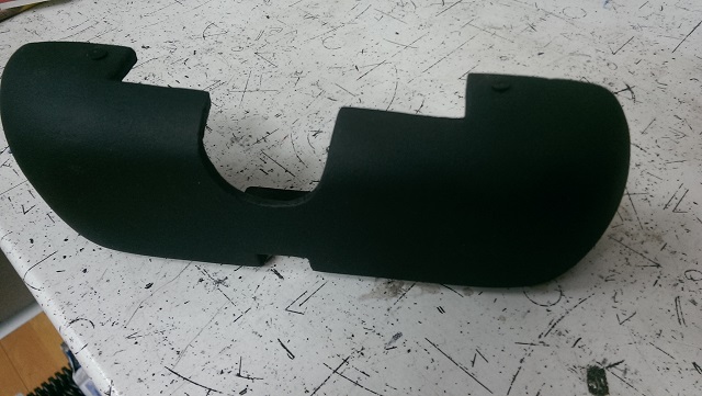

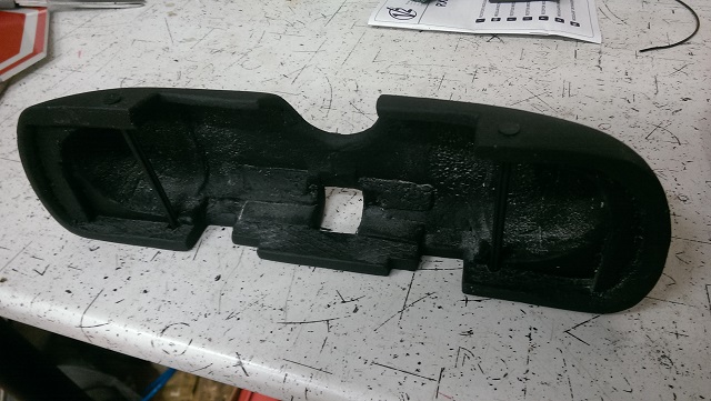

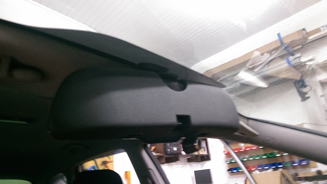

Potom som vyrobil z polystyrenu kryt..polo to srání, lebo zrkadlo je v aute a ja doma...ale nejak sa to podarilo. Dnes som to namontoval. Kábloval som minulý týždeň.

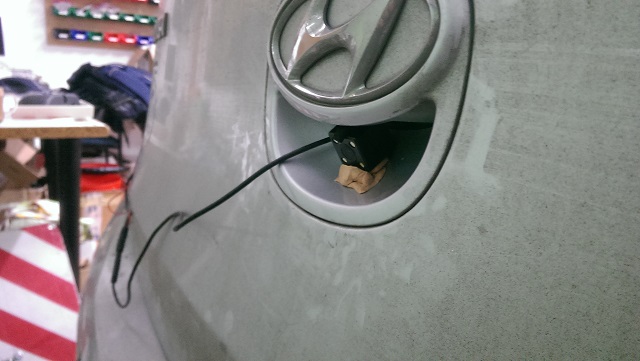

Kamera v madle, aspom čo viem, je výklopná, a to mi moc nepomôže. Je aktívna len počas cúvania, a ja potrebujem ,aby videla aj počas bežnej jazdy.
V madle ju zapustím,...ak sa podarí... ak nie, pôjde nad ŠPZ do nárazníka, ale to je posledná možnosť, lebo...
Pred tromi dňami som čakal na križovatke na zelenú. Za mnou 2 tonový bavorák. Naskočila zelená na odbočenie a on vyštartoval... myslel som si, že nemám zuby a polku kufru :evil:
Vystupil som pozeral a.... nič. Tak sme sa rozlučili. Ak by bola kamera v nárazníku, už ju nemám :-k
Beži mi tam android, nahral som si SYGIC, zatial chytá asi za tri sekundy po aktivácii.
Momentálne mám zadnú kameru vzadu vnútri , ale šikmosť skla spôsobuje, že vidím dozadu asi 1m od auta, a navyše kamera vlastne pozerá cez 3cm hrubé sklo. A keď zapne osvetlenie pri cúvaní, tak odrazy sú také, že som ledky musel prelepiť.

Ona nebude tak, ako je v tej plastelíne... to boli len kamerové skúšky :D
Ak mi príde madlo, možno už zajtra, tak uvidím...
Možno vymením spinač a posuniem ho do boku, kameru zasuniem hore a vydlabem do madla dieru...???
