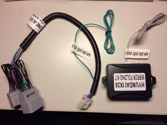

Dnes mi prisel modul z Aliexpress.
Chci se zeptat na par veci a timto poprosit o pomoc.
1. Na fotce muzete videt 2 kabely na zapojeni mimo konektory. Jestli jsem cetl spravne, tak se na foru vzdy psalo, ze se ma zapojit pouze 1 kabel na zamceni, ale tady je navic kabel sedy, ktery vede primo z krabicky (lze jej vypojit, je pridan na konektor) a je na nem napsano "unlock signal input wire"
- mate tusseni, proc to tak je a k cemu to muze slouzit?
- v navodu se pise neco o tom, ze asi zalezi na typu auta
- mozna kdyz se zapoji i ten sedy, tak se to pak bude vyklapet pri odemknuti...?
2. ti co jste montovali moduly na i30, tak muzete napsat, jakou barvu ma kabel "zamykani" ve svazku. Nemam to cim promerit - pripadne, ktery kabel je pro odemknuti
Podotykam, ze funkce je psana:
sklopeni - pri zamknuti auta
vyklopeni - po otoceni klicku ACC ON
zrcatka kabelaz.JPG (93.01 KiB) Zobrazeno 7166 x
navod zrcatka.JPG (112.82 KiB) Zobrazeno 7166 x
Re: automatické sklápanie/vyklápanie späťákov
Napsal: 24 lis 2016, 23:40
od robertbulko
shawt píše:Dnes mi prisel modul z Aliexpress.
Ahoj, v tvojom prípade použiješ len zelený kábel "Door lock signal input wire". Pokiaľ máš i40 nájdi v káblovom zväzku vo dverách hrubší šedý kábel a prepoj ho s tým zeleným z modulu. :P Ak máš i30 bude to myslím oranžový. Bony ti určite rád poradí. :wink:
