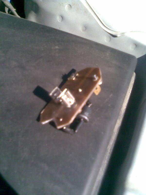

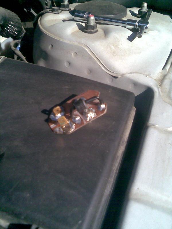

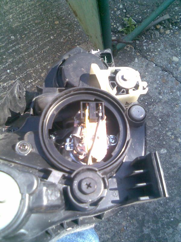

No mám to za sebou. Na lavej strane som urobil adaptér, ktorý vošiel v pohode pod plastový kryt a dal som tam pokusne jednu diodu. Nie je to zatial finálne riešenie, to príde , ak sa ukáže pozitívny výsledok- bude to určite krajšie urobené a viac premyslené-už viem do čoho idem...

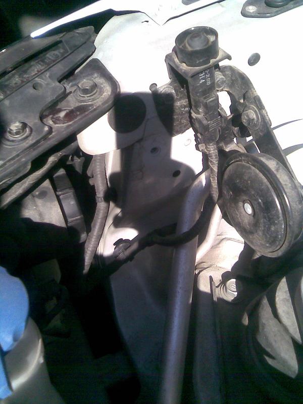

A ešte jeden doležitý poznatok. Vyskúšal som si vymeniť žiarovku v pravom reflektore bez demontáže reflektora.
Už som aj urobil potrebné úpravy na zjednodušenie výmeny.
Dal som dole nádržku
Drží na jednom šroube z boku, a jednom dole. A to dolné ucho, v ktorom bola diera na príchytnú skrutku som prepílil na drážku, takže teraz mi stačí spodnú skrutku len povoliť, hornú, ktorá má lepší prístup vyskrutkovať , nádržku odklopiť a je to.
No a chystám sa tú hornú skrutku"predĺžiť tak, aby mohla končiť nejakou ružicou, a potom to bude výmena veľmi pohodlná, rýchla a hlavne bez demontáže reflektoru.
Na lavej strane to asi urobím tiež, ale tam je kabeláž, treba ju trochu "posunúť", ale zdá sa , že aj to je riešiteľné a už som ju posunul asi o 2 cm hore ...
