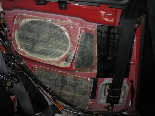

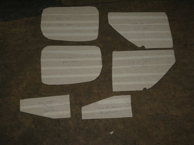

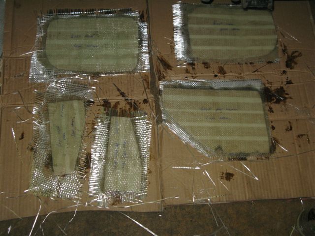

tak zase další fotky.. :) kdyz jsem byl v tom delat s laminatem, tak jsem zadelal i ostatni otvory, ktere by sice zakryty byt nemuseli, ale kdyz uz to tam smrdelo, tak proc ne :)
Takze jsem si udelal z kartonu sablony, ktere jsem pote polepil papirovou paskou a pak nanasel laminat.. Kdyz laminat vytvrdl, tak jsem ho zacistil na pozadovany tvar a pote pomoci nytu jsem prinytoval laminat k plechu.. mezi plechem a laminatem je silikon..
pripravene kartonove sablony...
tak tady uz pomalu tvrdne laminát...
hotove laminatove kryty...

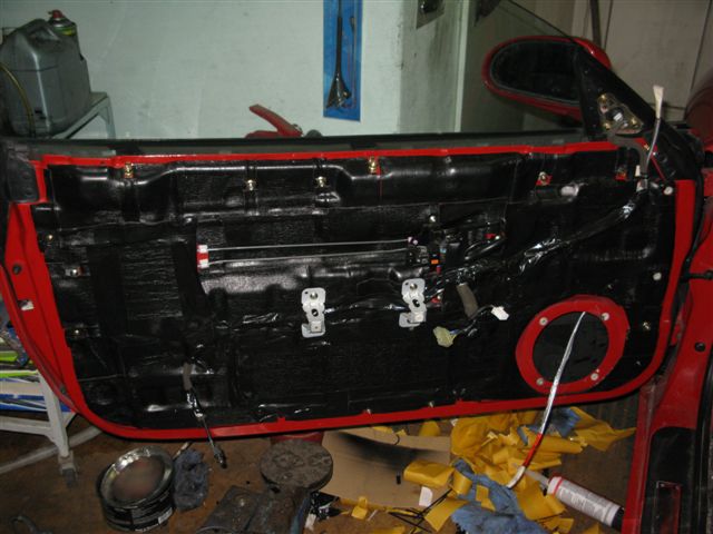

kdyz bylo z laminatu vse hotove,tak jsem se pustil do tlumeni dveri zvenku.. :) Na radu prisel opet vibraflex 25. jinak kabely jsou prichycene pomoci cerne pasky,z toho duvodu, aby k nim byl pristup. Jinak i pod kabelama je tlumeni. Jeste driv nez jsem se pustil do tlumeni z venku,tak jsem natahl kabely na komponentni repro.. Jedna se o dva dvojlinky prurezu 2,5qmm..
takhle to vypadalo po chvilce prace.. :)
hotove vytlumeni dveri..

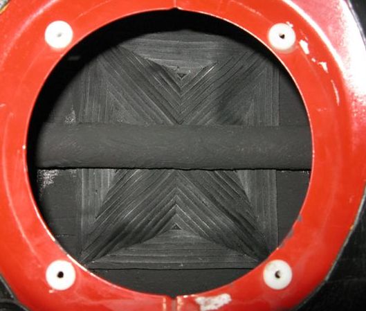

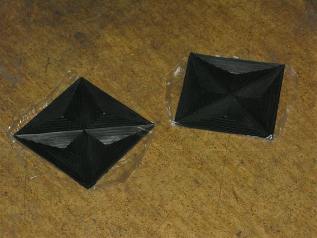

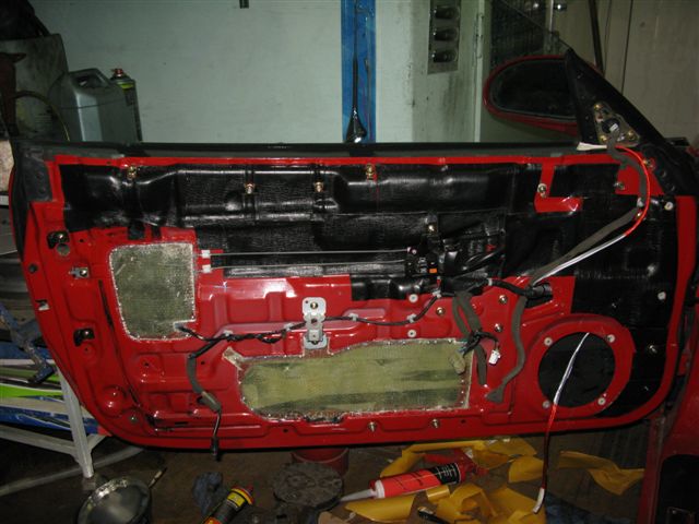

Kdyz jsem mel vse hotove, tak jsem se rozhodl, ze nalepim na stenu za reproduktorem dynamat dynaxorb.. Nikdy jsem s nim nepracoval, tak doufam ze bude mit nejaky ucinek :)
dynamat dynaxorb
dynamat dynaxorb
dynamat dynaxorb..
dynamat dynaxorb..
nalepeny dynaxorb..
nalepeny dynaxorb..

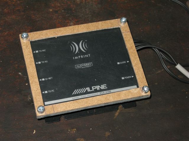

tak uz zase otravuju s dalsima fotkama .. :)tentokrat se jedna o prekryt na procesor.. :) ramecek prekrytu je vyroben ze sololitu a pod nim je plexisklo... To plexi vypada poskrabane z toho duvodu ze je tam jeste ochranna folie z obou stran.. nakonec bude tento prekryt cervene podsviceny..

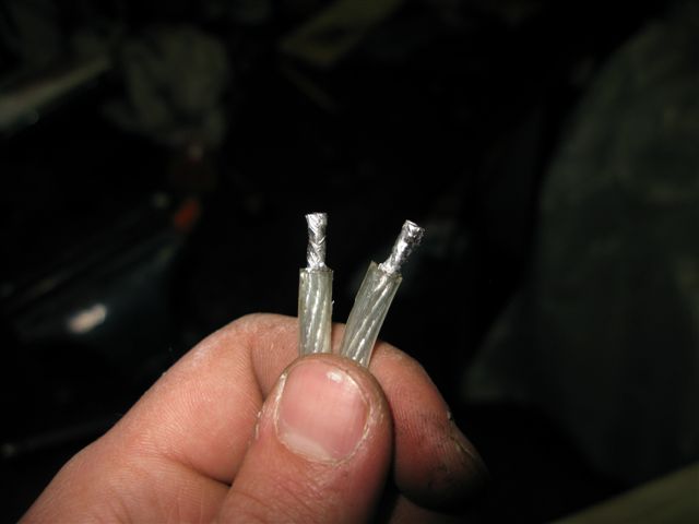

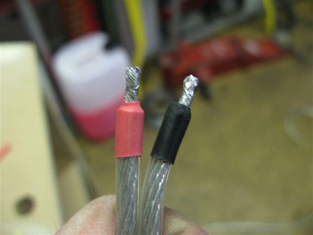

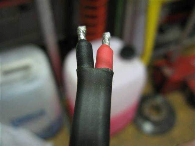

Vsechny kabely ktere jsou pouzity v instalaci jsou takto upraveny.. Nejdrive jsou pocinovane, pote jsou pomoci smrstovaci buzirky oznaceny ( polarita ) a pote dalsi smrstovaci buzirkou smrsteny tak, aby se kabely dal "nerozjizdeli". Na fotografii je kabel 2x4qmm stribrny, ktery vede k subwooferu...
pocinovany kabel..
pocinovany kabel..
temer hotovo..
temer hotovo..
hotovo..
hotovo..
