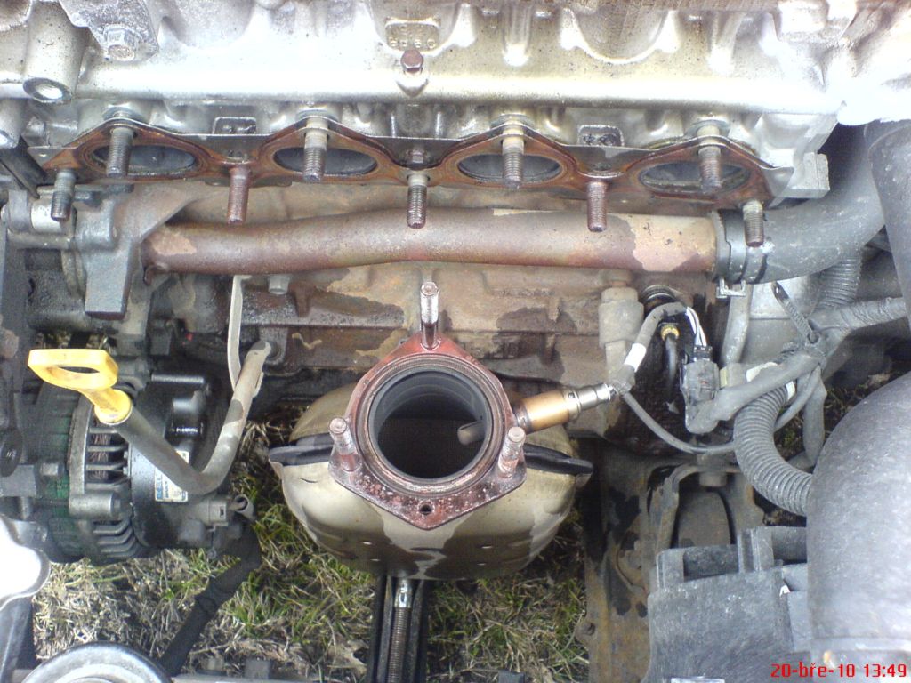

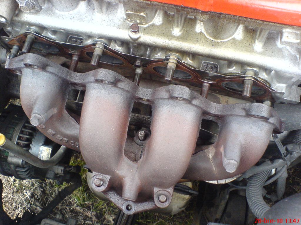

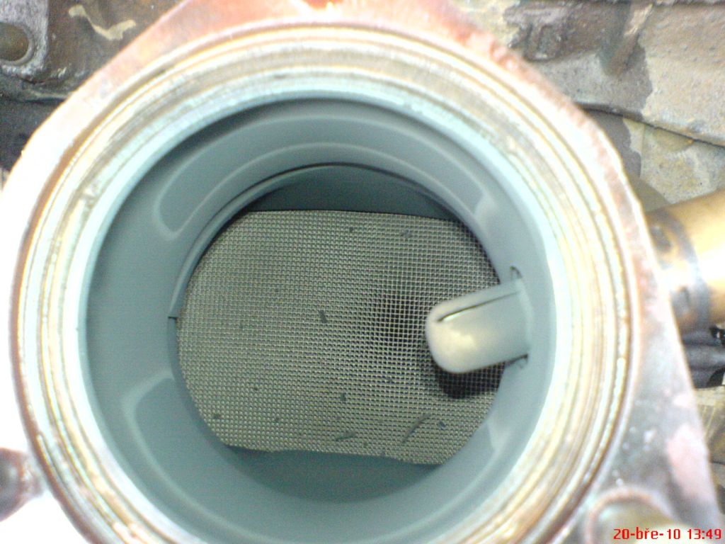

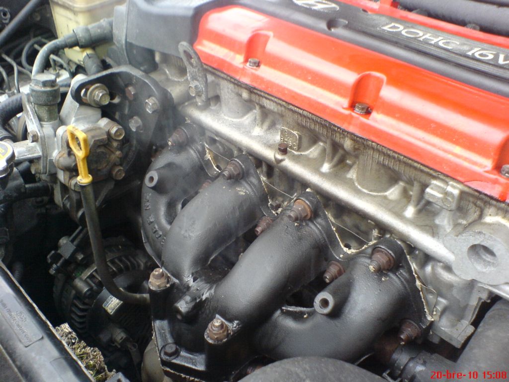

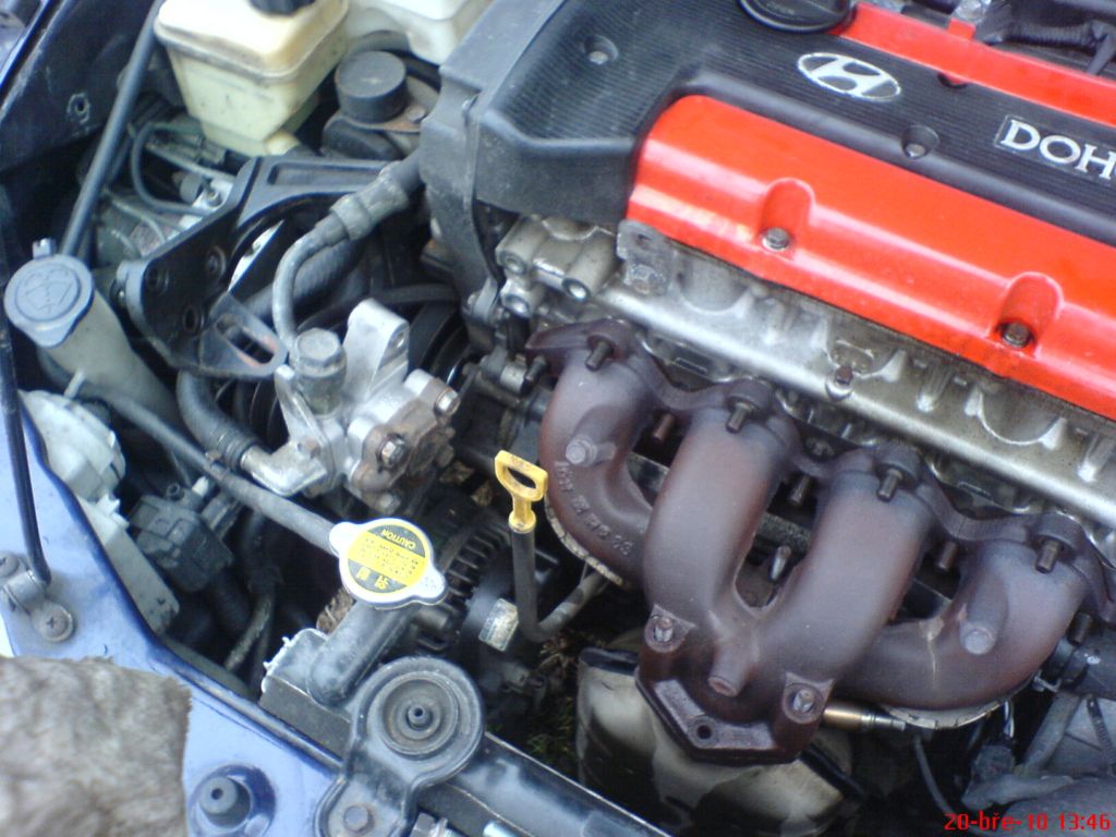

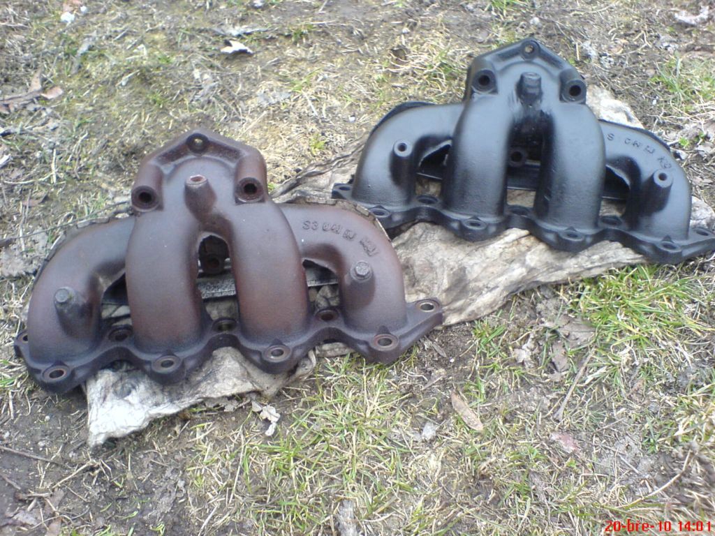

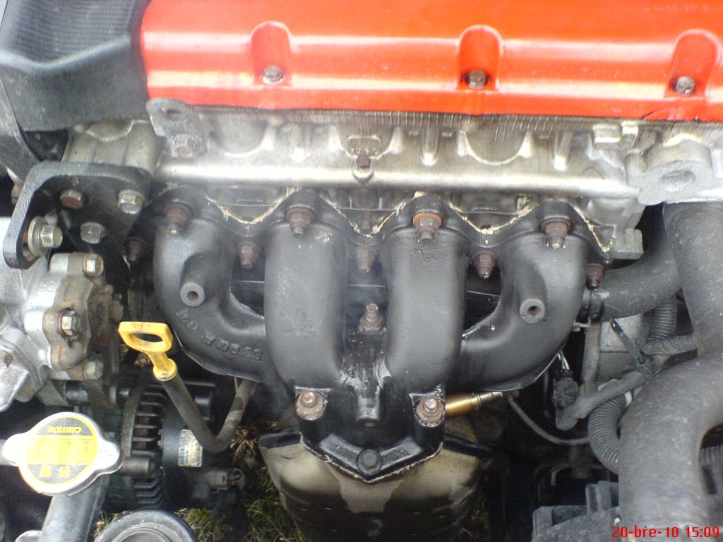

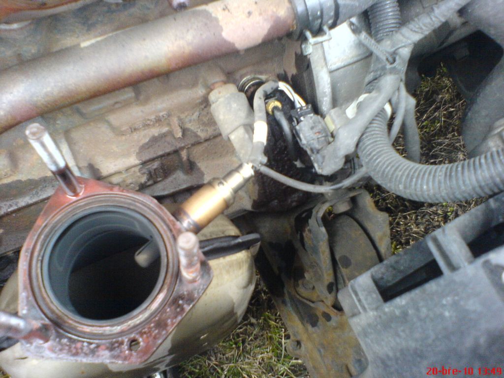

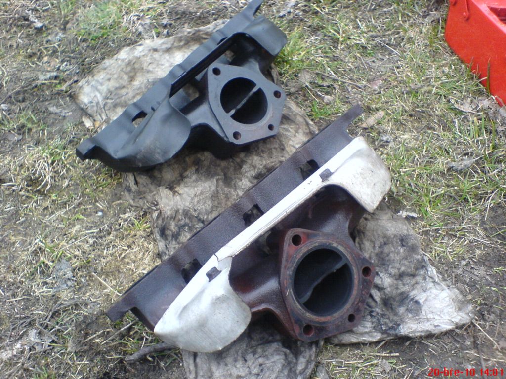

tak včera jsem na to vletěl. Ty orezlý matice šly překvapivě dobře povolit (předtím jsem to polil brzdovkou), jen muselo dolů ještě servočerpadlo, protože jeho držák blokoval sundání výfukového potrubí a abych shodil ten držák, musel jsem shodit řemen a pak to čerpadlo. Potrubí jsem shodil a nasucho zkusil dat to zavařený co mám z 1.6ky a sedlo to tam jak pr*el na hrnec. Takže jsem nasadil těsnění, celý jsem to napatlal tím vysokoteplotním tmelem na výfuky (tuba za 80Kč) a vrazil to tam. Jinak jsem omrknul kat a pořád je ok (mechanicky, co dělá chemicky zjistim v červnu na emisích). Nahodil jsem zpět servočerpadlo, řemen, napnul, dotáhnul a natočil jsem to. Asi prvních 15minut se z toho hulilo jak z komína (tvrdlo to těsnění), ale z potrubí to nikde nefouká, tak se to zdá ok. Ještě jsem resetoval jednotku.
Takže akce se zdařila.
Foto zítra.

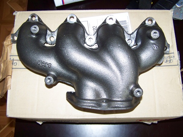

tak som zohnal originál zvody na Lantru 1.8 J2 za 150 euro,prikladám foto,
zvody 1.8 nové.jpg (222.27 KiB) Zobrazeno 5886 x
Re: Praskle svody:-(
Jsou nove nebo vyprane v Perwolu? :mrgreen:
vypadaji jak nove a cena myslim supr
tempus
Příspěvky: 8
Registrován: 27 úno 2010, 21:36
Příspěvek od tempus »
kupoval som ich priamo v Hyundai a sú fungl nové,tá cena je teraz naozaj priaznivá ,keď si pomyslím koľko za ne pýtali pred tromi rokmi tak sa mi dvíha žlč
