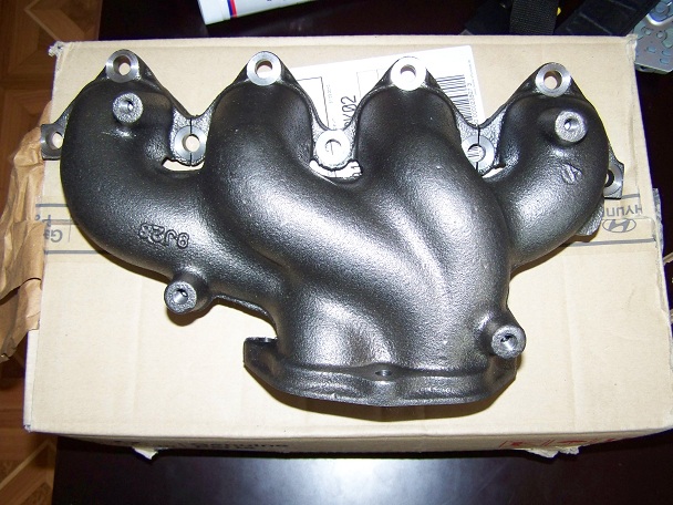

tak som zohnal originál zvody na Lantru 1.8 J2 za 150 euro,prikladám foto,
zvody 1.8 nové.jpg (222.27 KiB) Zobrazeno 5887 x

od Hardcam
Jsou nove nebo vyprane v Perwolu? :mrgreen:
vypadaji jak nove a cena myslim supr

od tempus
kupoval som ich priamo v Hyundai a sú fungl nové,tá cena je teraz naozaj priaznivá ,keď si pomyslím koľko za ne pýtali pred tromi rokmi tak sa mi dvíha žlč
