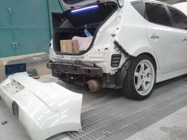

Skus pozriet v akom stave je pelovy filter ci ho ozaj vymenili a skontroluj ci funguju klapky odvetrania pod zadnym naraznikom.

Jeden clen z detailing fora mal mlzenie skiel kvoli nefunkcnym klapkam (mozno sa prilepili alebo neviem co) Ale ked ich rozbehal tak zahmlievanie prestalo. A ako pise 69pavel skontroluj najskor pelovy filter. Filter motora sa nijako nepodiela na vymene vzduchu v kabine auta. Su to tie klapky za zadnym kolesom a mali by byt tusim aj pod tym ocelovym naraznikom (ten cierny bazmeg nad vyfukom).
