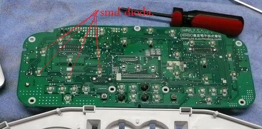

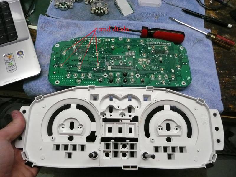

ALRM-je potřeba pří odpájení těchto org.smd dio. (na obr.)a napájení new smd modrých nějaký odpor?
Re: Podsviceni palubni desky
Napsal: 02 led 2010, 19:00
od alarm
To ti nepoviem, lebo som nemenil SMD za SMD, ale žiarovku za SMD
ale myslím si ,že ten odpor tam treba, výrobca by určite nedával do prístrojovky SMD-čka s odberom 150mA.
Ak by , tak by s toho bola rýchlovarná kanvica :lol:
Byť tebou, tak jednu odletujem, a zmerám prúd, a podla toho a katalógu hladám náhradu v modrom. :-k

JJdíky ale jak to změřit??? ](*,) ](*,) :mrgreen:

Najlepšie ampermetrom :mrgreen: iný spôsob nepoznám :mrgreen:
Odletovať, jednu nohu drôtom spojiť na pôvodné miesto, z druhej vytiahnuť kábel, druhý kábel naletovať na prístrojovku, celé to zložiť, vložiť do auta a zapnúť ](*,)
Každý tuning niečo stojí :mrgreen: :mrgreen: :mrgreen:

ak nechavas povodny pocet diod ze ich iba pomanis odpor by tam byt nemusel ja som daval namiesto kazdej jednej dve kvoli lepsiemu podsvieteniu tak odpo isiel na kazdu jednu klasicky na 12 v ked som povedal v predajni ze xcem na auto odpor 12v tak mi dali presne cop som potreboval :wink:

sipko4:
Ale tieto sú špeciál s vyžarovacím uhlom 120 stupňov a odberom 0,15A.
Ten odpor výkonový, čo tam mám sa hreje tak, že som sa to bál dať od zadu na prístrojovku, je na plechovej konzole v lufte.

stačí mě jen ta barva jakou mají ty org. smd. čevenou-bílou???Díky
