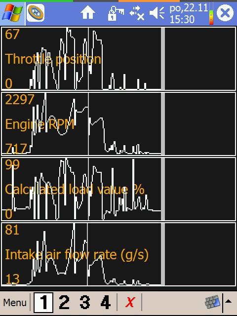

Počuvaj olcitak, čo to máš za diagnostiku. Ja som už vyskúšal dosť diagnostik na Terracan - takých cenovo dostupných - dokonca niekoľko aj komunikovalo s autom, načitávalo reálne údaje, len nedokázalo prečítať pamäť závad. To auto totiž ešte nemá normu OBD-II. Malo by to byť až V Terracanoch od roku 2004, a ja mám 2002.

freeware http://www.qcontinuum.org/obdgauge/ resp. ja som kupoval interfejs s BT pripojenim,kde tento mierne upraveny soft funguje(priamo od vyrobcu interfejsu) kody to nacita,aj vymaze-otestovane ked som menil vstrekovac,ale zaujimave je,ze aj napriek vymazaniu chyboveho kodu a ked som neskor dal auto na Boshacku diagno,tak ten kod so vstrekovanim vyskocil znovu :?: a pret myslim,ze na solidnu pracu s autom ta moja diagnostika nieje,ale za tie peniaze na cesty staci.... =D> http://www.obdkey.com/ to je on..
