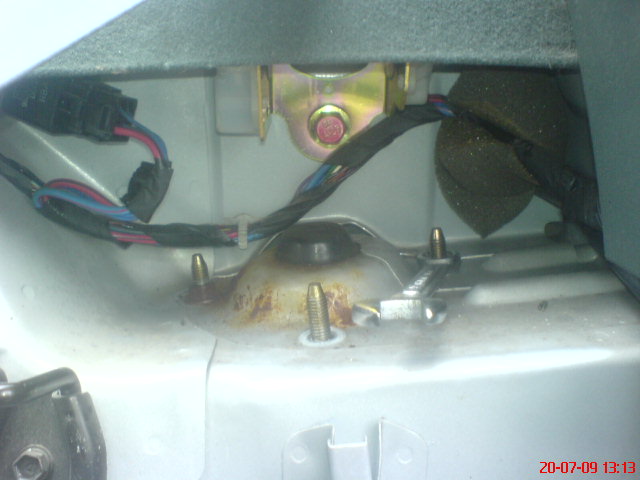

ještě taková malá otázečka, dá se dostat k tomu hornímu uložení nějak z kufru?? sundal sem tapec a vypadá to že ne že se to musí vyndat ze spodku :roll:

na kombíku se tam dá krásně dostat,na sedanu nevim.....drží to na třech 8 šroubech...

Ze spodu se tam nedostaneš-musíš sundat ten malej samostatnej díl opěradla a za ním je otvor krytý gumovou zátkou.Za ním jsou šrouby,ktaré drží horní lůžko.

jj už sem se k tomu dostal díky :wink:

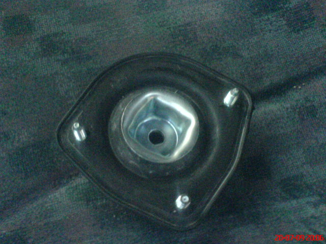

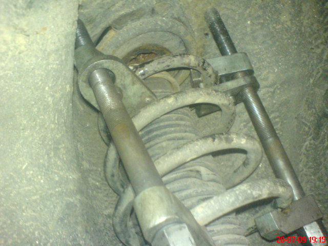

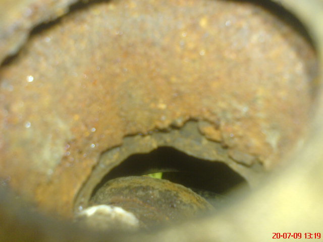

tak dneska sem začal s výměnou, ale bohužel nedokončil :(
povolené šrouby
povolené šrouby
díra v uložení
díra v uložení
stahování pružiny
stahování pružiny
Limitz89@seznam.cz
Limitz
Příspěvky: 2719
Bydliště: Kašava,Zlínský kraj
Re: Den blbec
Příspěvek od Limitz »

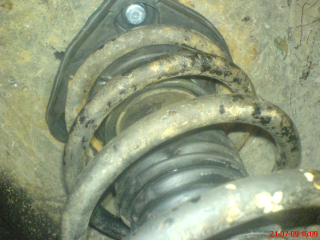

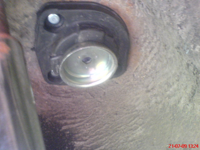

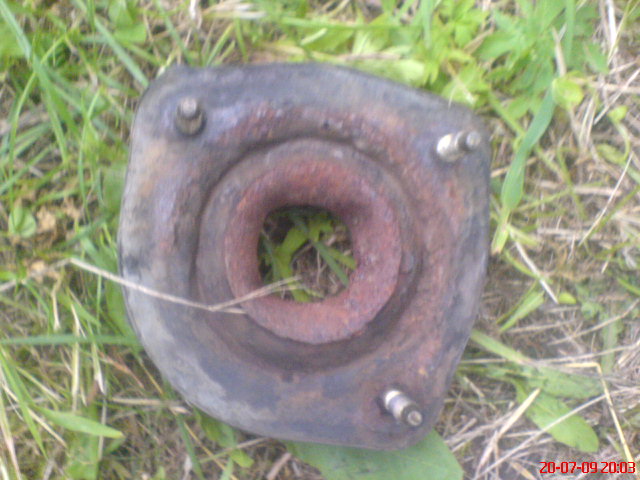

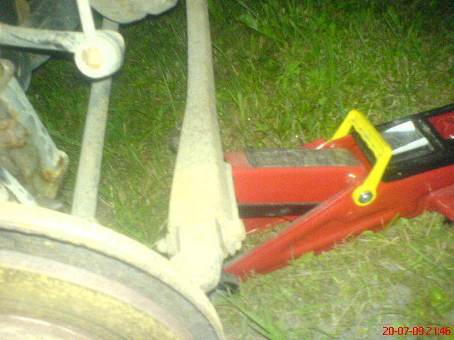

ve starém uložení byla díra jak prase :D kus uložení bohužel zůstal na tlumiči přichycený maticí :roll:
hever pod nápravou
hever pod nápravou
staré uložení
staré uložení
nové uložení
nové uložení

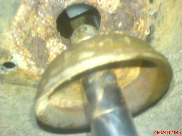

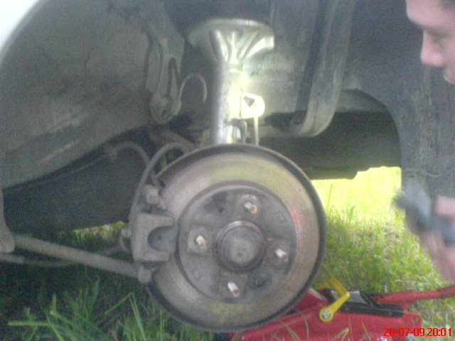

ta matice nejde povolit ani za hov*o :( zítra zkusím dát dolů celý tlumič
kolo dole
kolo dole
kus starého uložení na tlumiči

šrouby dole na tlumiči nejdou povolit :( tak se bude řezat :twisted:

hotovo :)
