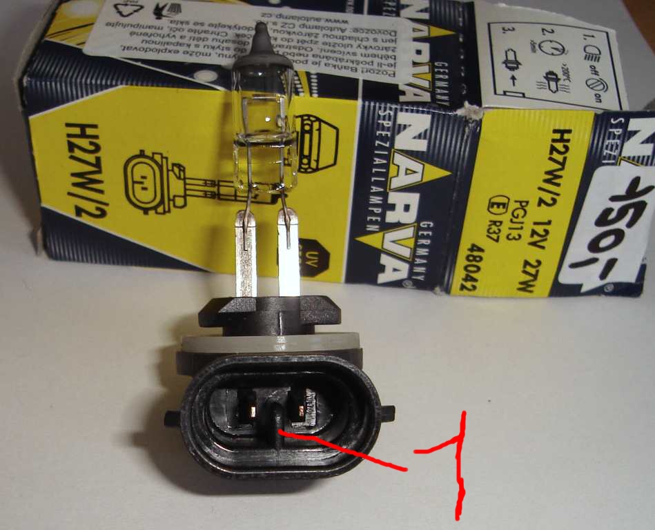

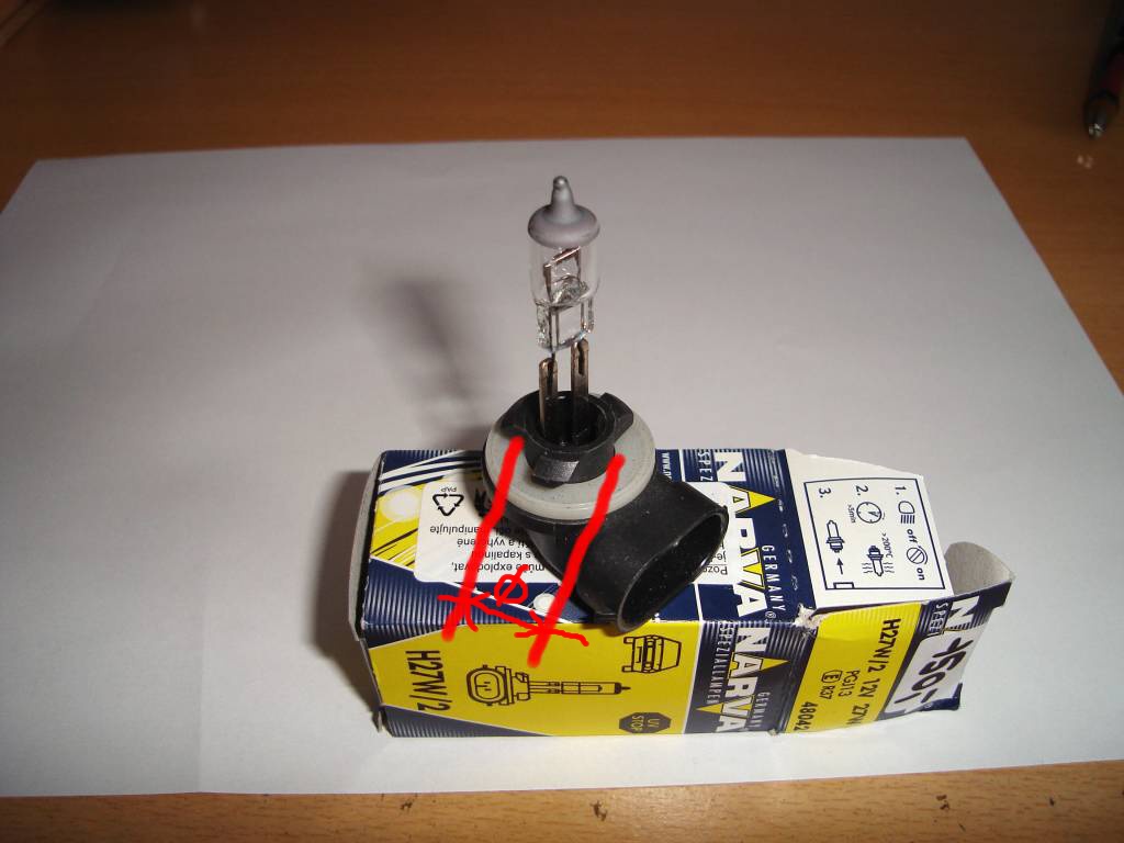

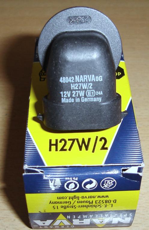

Chtel bych tu dat typ zarovky do mlhovky, v knizce je uvedeno prikon 27W -typ patice PG 13. jelikoz tu byla uvadena nahrada HB3 nebo HB4 tak ani jedna nepasuje watazi,a pote maji jiny drazkovani v objimce nez original kde se zasouva konektor,
dnes jsem koupil nahradni a ma oznaceni H27W/2 viz foto -01
jsou jeste H27W/1- objimka ma ale vetsi prumer viz foto -03-nato pozor. a pote obrazek -02 tam je videt ten vystupek kde HB3 , HB4 to maji jine

Jinak díky 69pavel, objednal jsem podle tebe tu žárovku do mlhovek :
NA 48042, H27W/2 12V 27W PGJ13, 1 ks, Cena / ks 118,80 Kč s DPH (v Autokelly, jak jinak :lol: ) - pro všechny : důležité je to číslo "48042" viz foto 69pavel
