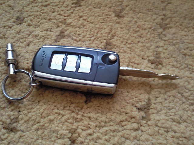

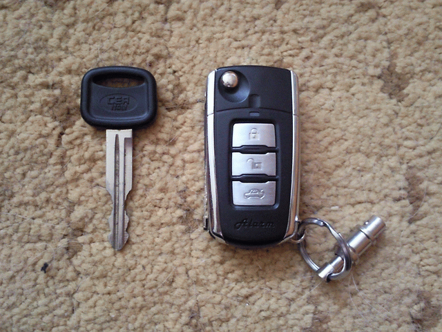

Jinak ještě poznámka k dálkovému s vystřelovacím klíčem. Taky už jsem ho tu zmiňoval (http://www.ialarmy.cz/57,dalkove-ovlada ... i-men.html). Mají k tomu planžety snad na všechna běžná auta, :hyu: umí starý i nový typ, v ovladači je i prostor pro čip (ten není obsažen, ale není problém ho sehnat). Připojil jsem i otevírání kufru. Musel jsem přes relé, protože konkrétně u mojí dálky nejde nastavit výstupní signál pro volný výstup na "+". Ale ve finále to chodí skvěle.

Příspěvek od Damian »
Pár fotek pro zajímavost:
Lantra 1,8GT 93kW, rok 94
