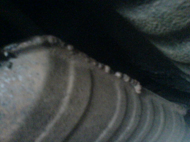

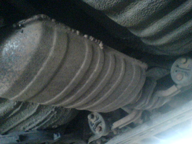

Zahyx: Kdyz jsi vykuchal KAT, stoupla spotreba? Ja mam podezreni, ze muj KAT na Xedu je vykuchanej...na foto je videt svar, tak si myslim, ze ho nekdo riz, kuchl a pak zavaril, mozna proto resim vetsi spotrebu a to ze do kopce to ztraci dech...nemel jsem pak moznost ho dale koumat.......co Ty na to??

spise bych se priklanel ze to bylo praskle to by bylo po celem obvodu zavareneAccentdevil píše:Zahyx: Kdyz jsi vykuchal KAT, stoupla spotreba? Ja mam podezreni, ze muj KAT na Xedu je vykuchanej...na foto je videt svar, tak si myslim, ze ho nekdo riz, kuchl a pak zavaril, mozna proto resim vetsi spotrebu a to ze do kopce to ztraci dech...nemel jsem pak moznost ho dale koumat.......co Ty na to??
