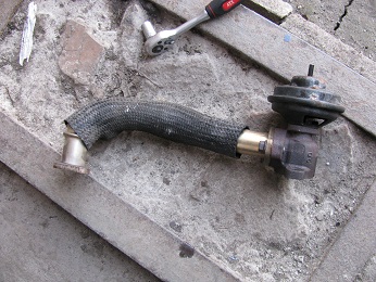

Tak jsem si nechal udělat záslepku na svojí sonatu crdi (2007) a po celém dnu, kdy jsem se k tomu pracně dostával jsem jí tam nakonec dal a všechno vrátil zpátky, včetně kabelu od samotného EGRka... No, a teď mám docela problém, nejenom, že se mi začalo kouřit od někad pod lambdou, ale ještě se mi rosvítilo kontrolka motoru !! To že se z toho kouří bych ještě pochopil tak, že mi tam ucáklo trochu kapaliny EGR chladiče když jsem to sundaval, ale čím víc to bylo nastartovaný tím víc to začalo kouřit až se pak rozsvítila ta kontrolka... Nevíte někdo co s tím může být? Doufám, že jsem to neodrovnal..
Jinak nevim jestli to bylo tím, že ten motor nebyl zahřátý, ale když jsem šlápl na plyn tak se zdálo, že motor je trochu přidušenej...
Tady je foto EGR co mám. tu zálepku jsem dal na spodní část...
Prosím pomoc..
Prosím pomoc..
Re: Zaslepení EGR ventilu u CRDi. Co vy na to?
Vyřešeno, záslepka šla do koše a ventil jsem vyčistil sprej na odstraňování sazí... takže je jako novej a navíc to už nikde nekouří, díky bohu...
