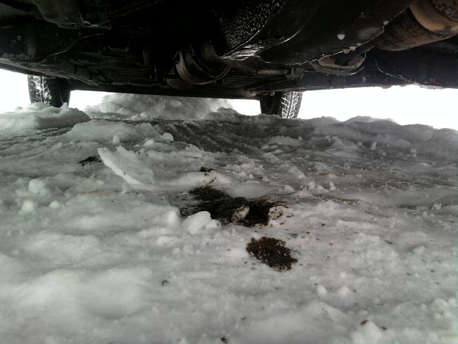

Re: Olej mizí,kape z vejfuku,smrdí...prostě zase problém
to je upně v prdeli tohleto
- Fotografie0100.jpg (59.09 KiB) Zobrazeno 1146 x
- pepan
- Příspěvky: 8539
- Bydliště: LIHOF
mám depku doprdele...
počítám,že to bude jeblý a těsnění vyrvaný...nebo díra,která se v mrazu roztáhne..v letě se zase zcvrken..doprdele to je zase vejmrd...
ta tvoje teorie s dirou je pekna blbost. copak se ti v zime motor neohreje? ja nevim co resis, zajed si nekam do servisu at se ti na to podivaj - nic to stat nebude. kdyz tomu sam nerozumis. podle me ti nekde uchcava tesneni, bude to za par korun.pepan píše:mám depku doprdele...
jak muzes mit depky s autem za par tisic fak nechapu........
kdybys sis to přečet,tak neplácáš blbosti
to se mě tak vohřejou koule v kalhotách
a depku mám,protože s tím jezdí tereza...
zajedes tam, zvednou to, podivaj se cim to je a reknou ti zavadu zadarmo. potom se rozhodnes jestli to ma a nebo nema cenu opravovat, pripadne ti to rovnou opravej a neresis nic.
-do auta sem nacpal 16000 + 5 +pojistka atd....
nevím jak uvás,ale jakejkoliv ukon se platí...nemám chut tahat zase 2 litry za opravu....
já si pouze stěžuju páč mě to sere..nemám chut ani čas ani peníze a ni místo se v tom rejpat já...ale co můžu a stíhám opravím sám
píšu to sem,protože bych chtěl znát další možnou diagnozu krom těsnění nebo vany....
rady zajed do servisu mě sou k hofnu...
pokud je to vana...tak co vím je 1500,- kuva + práce + olej + filtr
nebo těsnění + olej + filtr + práce
pokud nechám koupit vanu v servisu sem o 500,- vejš...
proto se ptám a čekám na další možnej názor,protože tohle je strašy množství oleje na těsnění..včera sem najel 3km
a tohle vychcalo přez noc
do léta se pod to nepodívám,protože je přez den -13nác...proto depka proto nasranost,proto to zde ventiluju
uplně stejně by ste myslím fungovali taktéž v mé pozici
ja na tvem miste zajedu nekam, kde mi to zvednou a identifikujou misto uniku. a nebo se s nekym domluvim ted na vikend a zajedu k nemu do garaze, zvednem to a budu patrat po miste uniku. nasledne, podle toho kde najdu flek budu resit co koupit. pro tesneni napisu do autoPB, mjauto a dalsi a vanu bych menil sam. pokud bude KO vana tak bych sehnal nakou z jineho vraku, pripadne oslovil vyse jmenovane. pokud nemas znameho s garazi - sup s tim nekam kde to zvednou a reknou ti kde to chcije. udelaj ti odhad ceny opravy a uvidis! ale takhle rozhodne nic nevyresis a nevim co chces slyset jineho, nez ze kdyz kape olej z motoru => nekde tam mas diru.
