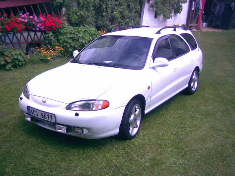

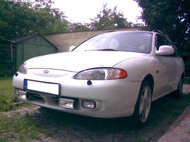

Re: Lhoty - Lantra J2 Wagon 1.8 rok 1996
jedna dnešní, nový kola a dálkáče přídavný:)
ještě přibude DRL
ještě přibude DRL

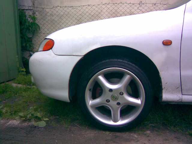

dnešní po koupání a leštění:)

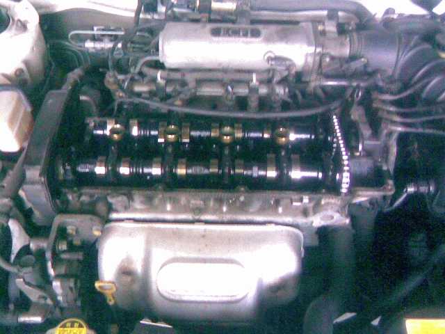

tak dneska řetízek mezi vačkama, olej, filtry a vodítka řetízku, asi 2 hodinky práce
