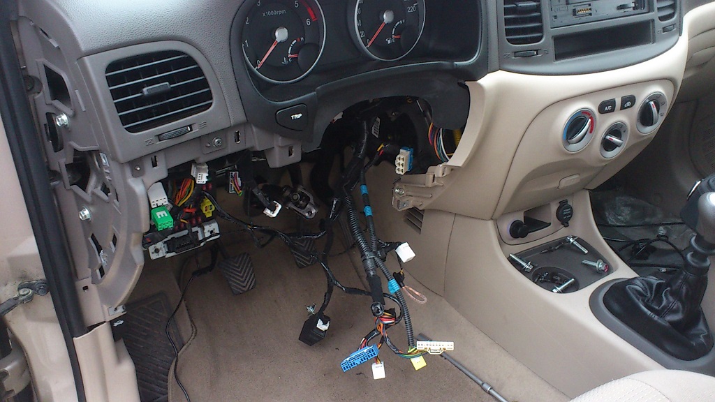

Servak
Příspěvky: 82
Registrován: 27 pro 2012, 19:55
Bydliště: BA - SK
Re: Problem riadenie, servo ?
Příspěvek od Servak »
Takto vyzera Accent bez posilovača .) Kto potrebuje opravit posilovač tak ma kontaktujte.
Možte demontovany posilovač poslat na opravu, alebo pridete s autom na vylet do BA .)
Oprava v Ba trva cca 3h - teda na počkanie
