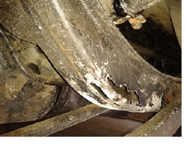

Davidos píše:Teď to budu muset řešit i já na Lantře :( dnes jsem přezouval a jen tak,že poklepu nápravu...na jedný straně dobrý a na druhý tohle :-( dá se to nějak zavařit nebo raději novou :? potřebuji,aby lantra vydržela ještě 2 roky :mrgreen: ale kvůli dětem zase bezpečí ](*,) http://pastorkovic.rajce.idnes.cz/Zadni_naprava/ ještě ta díra pokračuje trochu nahoru :-(
Tak to bych asi taky vyměnil :-k ,je vidět, že asi poslední protikorozní ochrana byla provedená na montážní lince. renovace by byla moc drahá ](*,) a nebo se podívat va vrakovišti po lepší. Před týdnem jsem na svoji Lantře také "renovoval"nápravnici. Mel jsem trochu větší díru na levé straně. V pohodě šlo vyříznout do zdravého materiálu. Je to celé z2mm plechu a ten se dá ještě dobře zpracovat za studena.Podařilo se mi přesně vytvarovat profil a trefil jsem rádius i prolis,pěkně napasoval a zavařil COčkem. Zabrousil, v pohodě, po nátěru je jak origo. :lol: a všechno bez demontáže.
