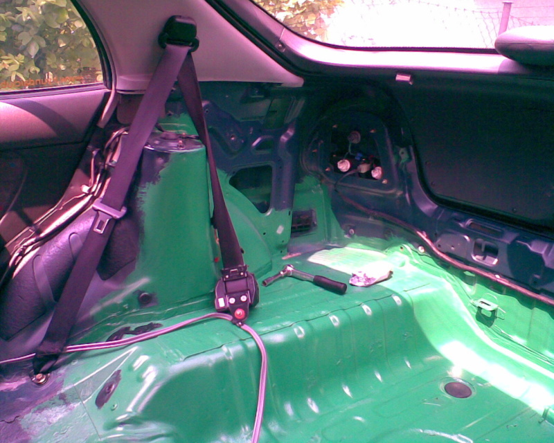

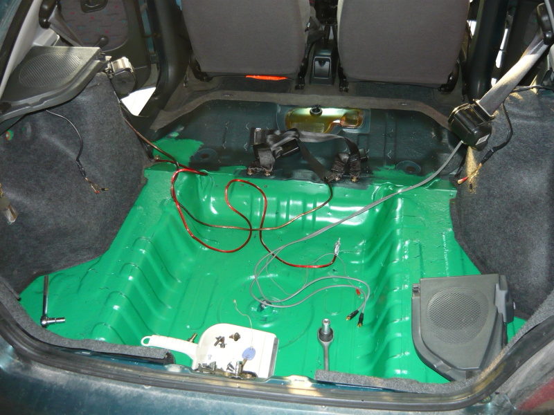

Zdravím a po dlouhé době se budu snažit trochu přispět do diskuse.
Nedávno jsem se konečně rozhodl, že nechám vyměnit zadní lemy. Při týhle příležitosti jsem si při vyklízení kufru všimnul, že mám v kufru trochu akvárko. Hledal jsem hledal a našel dirku mezi kufrem a podběhem. Přímo ve sváru. Můj starý dobrý mirelon, který jsem tam měl proti drnčení a částečnému odhlučnění musel každopádně nacucanej vodou ven. Asi týden jsem jezdil z vybrakovaným autem, veškerej tapec ven, zadní sedačky atd. Byl to teda zážitek, to by člověk nevěřil, že auto bez sedaček, rezervy, plata, plastů najednou bude tak tvrdý. Prostě jak motokára, s tím, že to uskakovalo jako blbec.Ale to hlavní, bylo to hrozně hlučný!! Oprava lemů se trochu odsunula, tak jsem si řekl, že s tím kufrem něco provedu. Nechtělo se mi věřit jak vlastně jen koberec a dekl na rezervu odhluční auto a zamýšlel jsem se, že možná stačí málo a hluk od zadních kol nemusí být žádnej. Ale abych nekecal zbytečně.

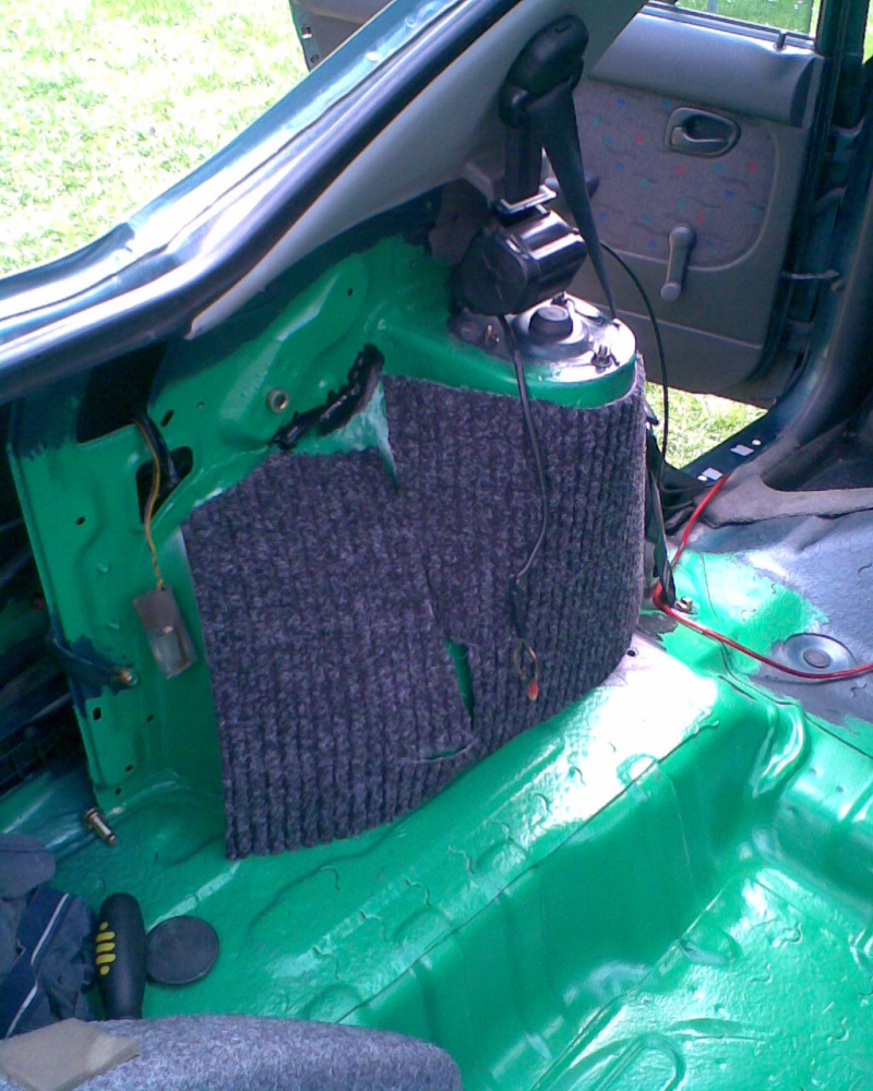

Koupil jsem koberec, ten nejlevnější, nastřihal pod tapec na podběhy a jeden velikej kus na podlahu pod starej koberec. Dřív když lilo, neslyšel jsem nic jinýho, než jak voda cáká v zadních podbězích, povídat se taky moc nedalo při vyšších rychlostech, radio jsem zapínal o pár stupínků hlasitěji. Teď nic
Takže koho to trápí, zapomeňte na mirelon, o kterým jsem psal dřív, zapomeňte na různý asfaltový těžký pásy atd.., kupte KOBEREC, ten můj je snad ten nejobyčejnější s gumou zespoda. Nebojte, prostě se pod ten originál tapec vejde.
