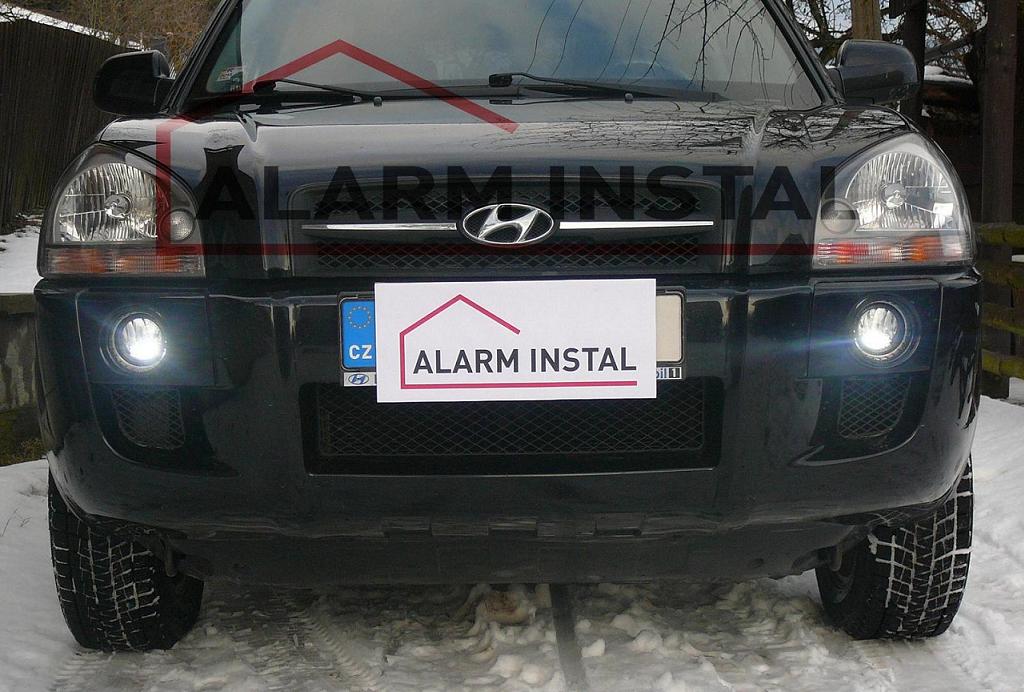

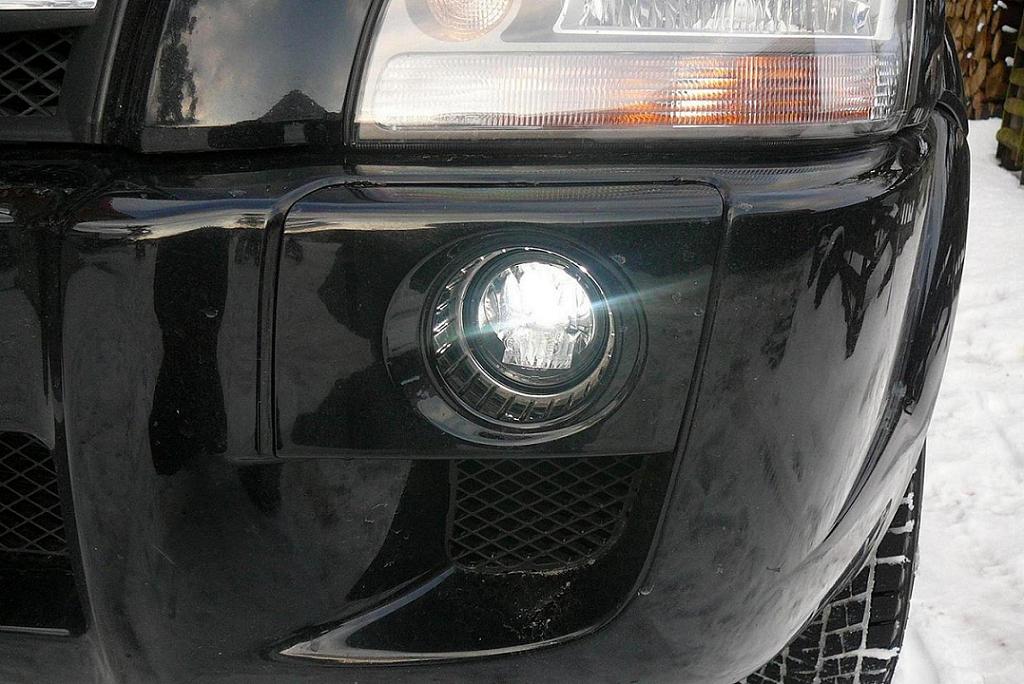

Zdravím vás kolegové.
Já jsem použil světla 2v1. Denní svícení a mlhové. Umístění do origo otvoru, takže žádné nevzhledné trčící světla.
