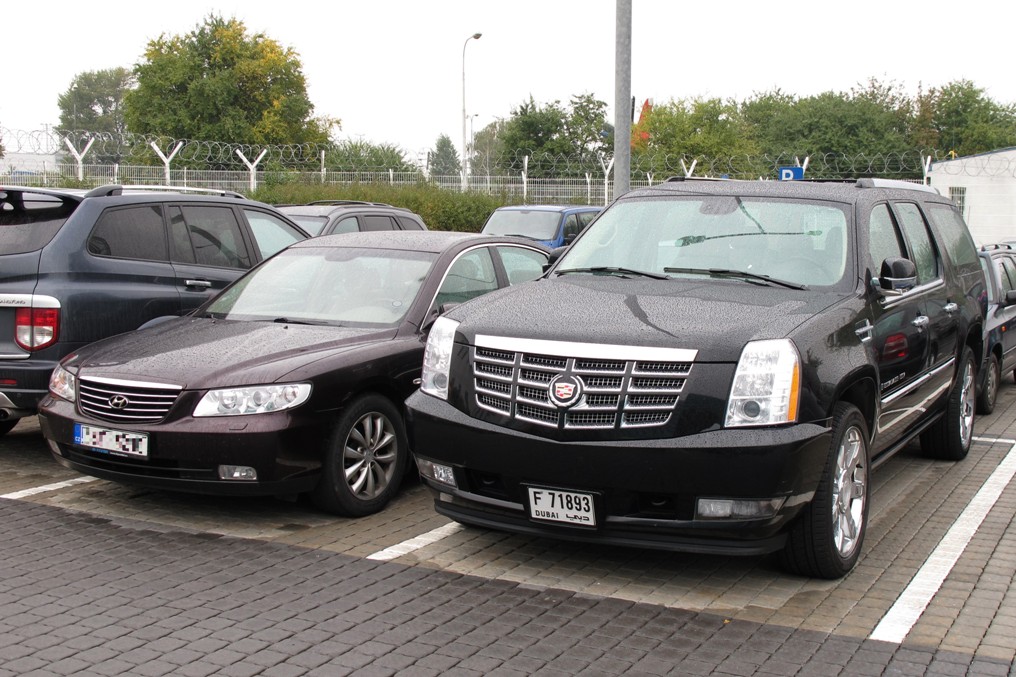

Mimochodem, zas TAK velký to naše auto není. :)
Srovnáni s Cadillacem Escalade; dubaiská RZ v Praze???

Mimochodem je to větší než A6, kolem ní se dalo v garáži normálně projít, u tohodle prcka chodím kolem kufru naštorc a to jsem čumákem nalepený skoro na vratech :mrgreen:
