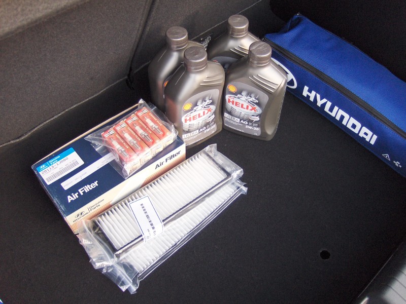

Materiál (všetko okrem olejového filtra, podložky pod výpustnú skrutku a brzdovej kvapaliny som si kupoval sám)
- 26300-02751 olejový filter 4,80,-€
- podložka pod výpustnú skrutku 0,12,-€
- brzdová kvapalina DOT 4 6,12,-€
- 18827-09080 zapaľovacia sviečka CHAMPION RER8YC 4 ks 8,60,-€
- 28113-1J000 vzduchový filter 22,78,-€
- 97133-4P000 peľový filter 2 ks 41,00,-€
- olej SHELL Helix Ultra AG 5W-30 4 litre 28,75,-€
Materiál spolu: 112,17,-€
Výsledná cena servisnej prehliadky: 184,17,-€

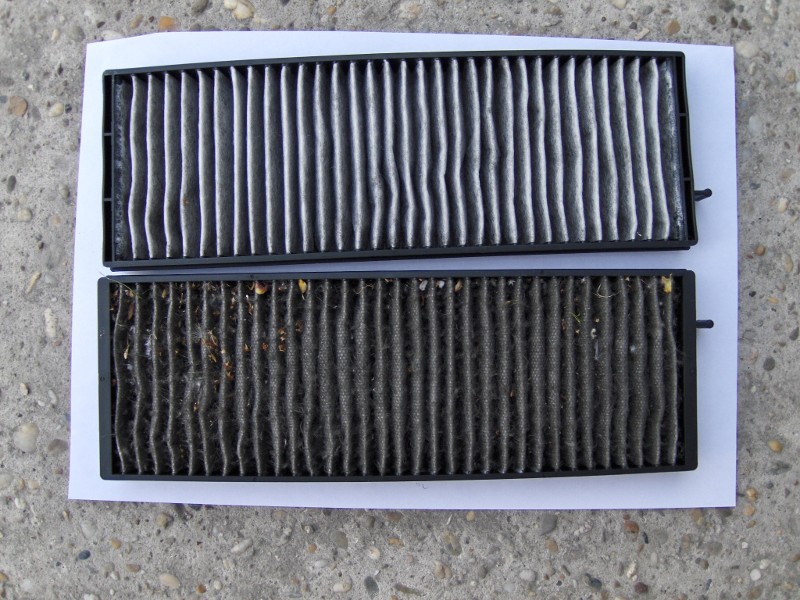

Cena servisnej prehliadky sa môže zdať vysoká, ale použil som len originálne ND Hyundai (olejový, peľový, vzduchový filter, sviečky). Ak by sa použili neoriginálne diely, cena by bola ešte nižšia, ale ja som chcel originálne filtre. Z oleja mi zostalo takmer 0,7 L, čo môžem použiť pri ďalšej výmene.
Ak by som si sám nekupoval ND, a všetko by bolo v réžii servisu Hyundai, výsledná suma by bola 325 EURO, úspora 140 EURO :D/
Opäť musím pochváliť servis AUTOTECHNIKA Dunajská Streda za ich profesionálny a seriózny prístup. Od servisu som dostal vytlačené informácie z diagnostického prístroja (všetko OK), informáciu o hrúbke brzdového obloženia, brzdových kotúčov, zadných čeľustí, taktiež životnosť batérie a mnoho ďalších informácií. Musím uznať, že toľkoto informácií o servisnej prehliadke som zatiaľ nikde nedostal a pravdupovediac pre mňa sú to veľmi užitočné informácie. Samozrejmosťou bolo nastavenie svetlometov.

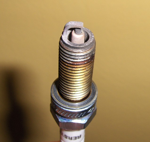

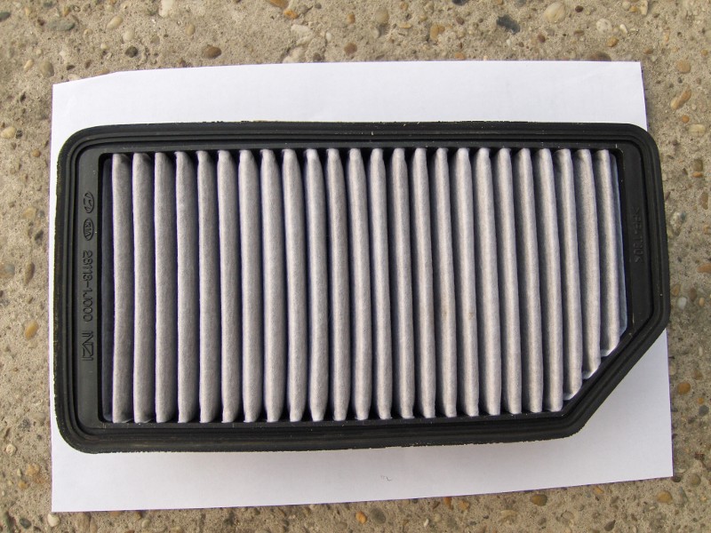

Pripájam fotografie peľových filtrov (40.000 km je pre ne hraničná hodnota), vzduchového filtra (myslím, že by zvládol aj 60.000 km) a zapaľovacej sviečky po 40.000 km (resp. 7000 km na LPG).
materiál, ktorý som si kupoval sám :-)
už majú dosť :(
už majú dosť :(
zvládol by aj 60.000 km ;-)

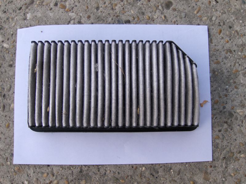

Nezmestila sa fotografia vzduchového filtra a zapaľovacej sviečky...

vonkajšia strana filtra

Re: 2. servisní prohlídka
Jak dlouho tam byly ty kabinaky? Vypadaj zurive :)
caruser
Příspěvky: 1312
Registrován: 12 led 2011, 15:39
Bydliště: Slovenská republika
Příspěvek od caruser »
Od výroby, tzn. 40.000 km a 16 mesiacov :)
Pri prvom servise po 20.000 km boli OK, tak ich len vyčistili.
Keby neboli také dráhe, tak by som ich aj menil každých 20.000 km, ale 41 EURO za 2 filtre je veľa, aj to ich mám ešte lacnejšie, bežne stoja 60 EURO :oops:
