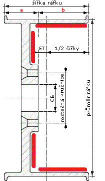

To je sice hezky, ale kazdy disk ma jiny desing resp. s tim spojeni vykrojeni, takze byt dodrzis rozmery technicky, disk muze drhnout o brzdic ci o jinou cast v mistech vyznacenych cervene. Videl jsem disk, ktery mel po obvodu rantl jako prase, tekze sice podle rozmeru mel pasovat uplne hladce, ale realne nesel ani nasadit, protoze drhnul o cep.
Na tvym miste bych se do experimentu moc nepoustel

Re: Velikost kola na ix 35 (napište)
V tom problém není, pokud je to kolo vybrané podle modelu, tak s brzdama, vzdáleností od tlumiče atd. problém určitě nebude, ET je zális disku, který čím menší, tím víc leze kolo ven z auta, takže je riziko, že může při propružení drhnout o podběh nebo lem blatníku, ale na brzdy bude sedět stoprocentně.
jak myslis
Ještě jsem se za svou dlouhou praxi nesetkal s případem , který píšeš, že by kolo někde drhlo, nebo nešlo nasadit na brzdy, ale samozřejmě jen v případě, pokud je vybráno přesně na daný model auta, ale jelikož víme, jak to lidi praktikujou, pak se to stát může. Pokud najedu na konfigurátor jakékoliv firmy a vyberu kolo dle vozu, neexistuje, aby nešlo nasadit na brzdy. Jedině jak se uvádí, může být problém s lemem blatníku z důvodu malého ETčka.

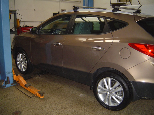

Tak po třítýdenním rozhodování jsem to uzavřel. Koupil jsem originál, od nějakého překupníka, nové, nejeté i s hlídáním. Přikládám fotku, jestli bude hlídání hlídat zjistím až pojedu domů, zatím jsem to jen sundal s heveru.
No jo, jenže 19" nemám v TP a nechce se mi kvůli tomu běhat a vyřizovat, ale kdybych nebyl tak línej tak do nich jdu...Hardcam píše:Koukal jsem po nich, ale blbej rozmer gum![]()
jinak me ted napadlo, ze v inzerci byly nebo jeste jsou kola z Genesis Coupe (19ky tusim) a ty by tam mohly sednout jak prdel na hrnec
gratuluji, hned to vypadá jako auto
pak dej schválně vědět jak se na tom jezdí..
