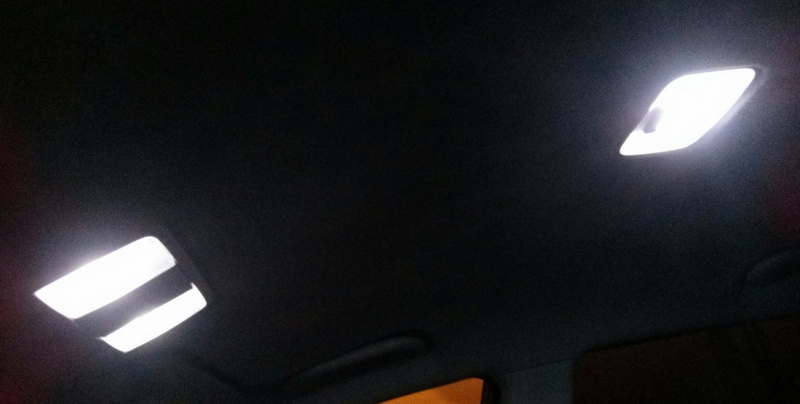

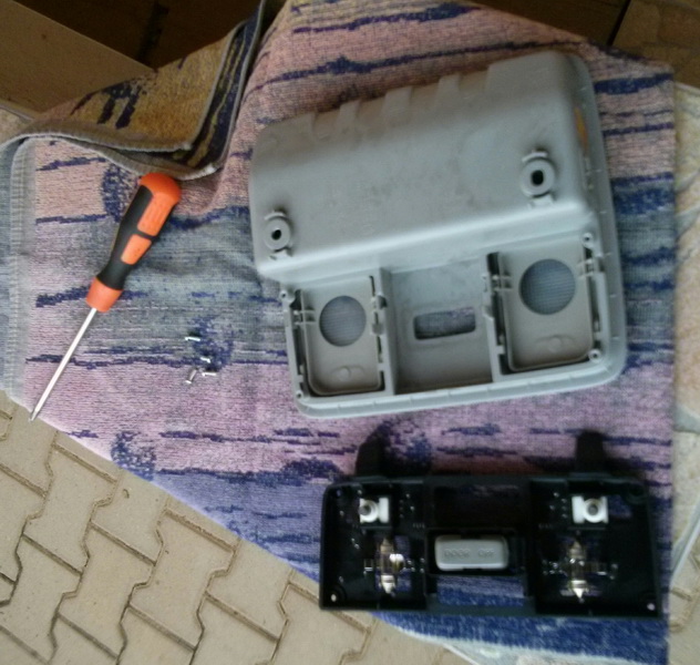

Menil som si žiarovky za LEDky na i30 cw r. 2010. Výmena prebehla bez problémov a komplikácii.

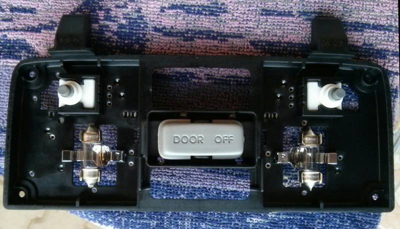

Odšróboval som dva hlavné šróby, potiahol smerom dole, odmontoval káblik a bolo to vonku. Potom som odšróboval 4x malé šróbiky aby som sa dostal k žiarovkám.
Teraz to svieti až neuveritelne silno :)

Všade išli 30cm sulfidky
