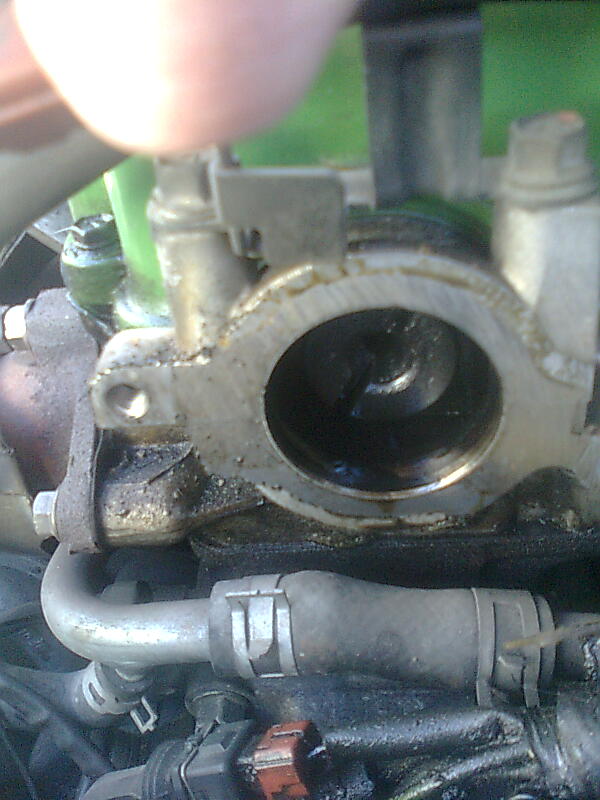

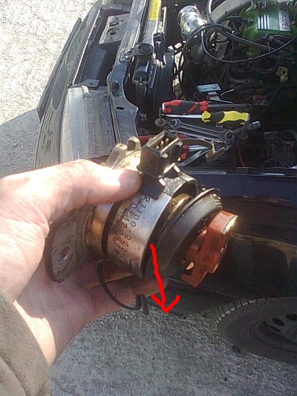

Dnes som rozobral rozdelovac aby som zistil ci mam tam dobre tesnenie lebo mi tade tecie olej a zistil som ze je dobre,tak preco mi tade unika?odfotil som to kade tecie

A dalsia vec-nemalo by tu byt nejake tesnenie?

Ahoj Tomsone
Jo těsnění tam je,ale ty jsi to zrovna vyfotil špatně
,na tom prvním obrázku z druhé strany na té aretaci do vačky je myslím gumovej ó-kroužek a možná ještě těsnění kolem.

Ano na prvom obrazku z druhej strany je O-kruzok ale ten je v pohode,tak preco to stale tecie?

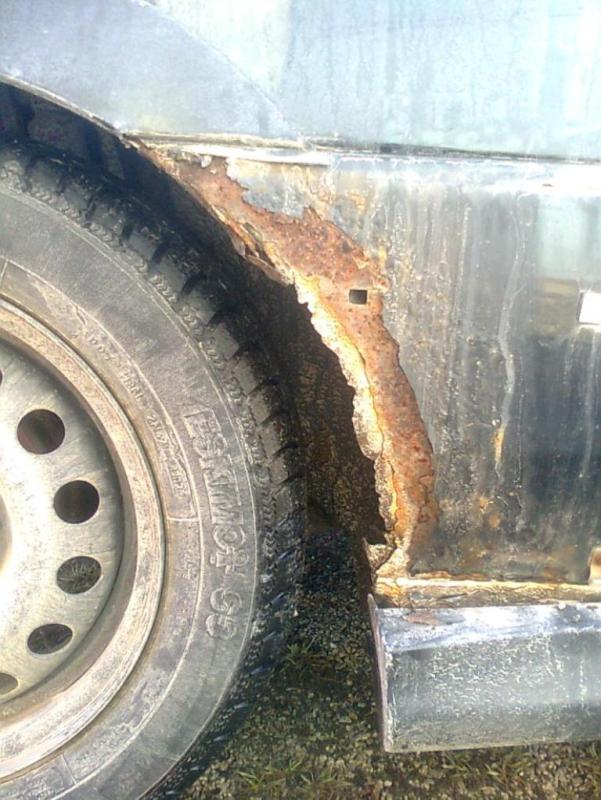

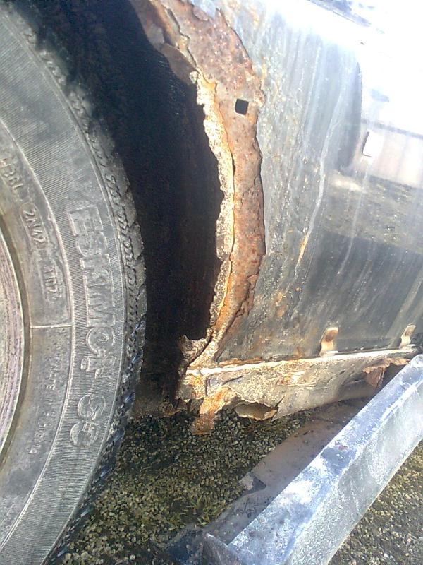

Blizi sa cas vyvarania lemov a striekania tak som sa pozrel na plechy z blizsia a cakalo ma tam nemile prekvapenie-posudte sami

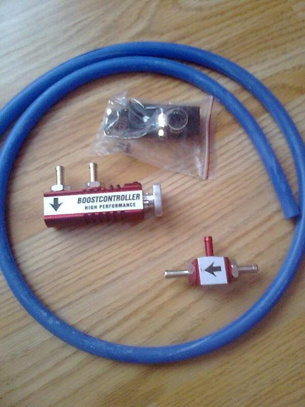

Konecne som sa dockal zvysovania platov v robote
tak som sa rozhodol objednat si zopar veci ako je regulator tlaku turba,budik na tlak turba a IC

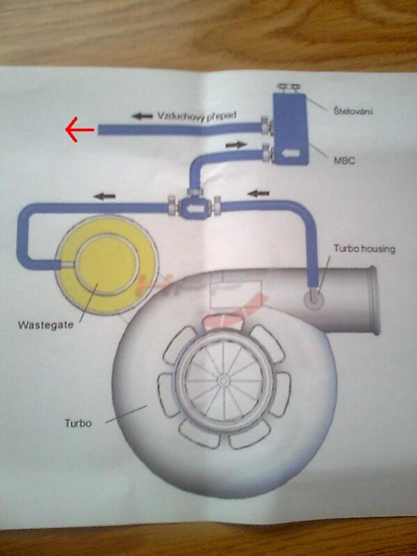

Ale mam par otazok na ten MBC-mozno nepodstatna vec ale akoto ze ja mam na tom MBC sipku nasmerovanu dovnutra a nie do von ako je to u ostatnych MBC?
-kde mam vyviest tu hadicku na spodnom obrazku tu vrchnu?

Zapoj to přesně jako na obrázku, vzduchovym přepadem se nejspíš myslí vyvést do sání zpěd před turbo, nebo prostě vypustit někam ven.

Ty lemy vypadají teda šíleně

jj zapoj jak to pise yurii.
Presne tento typ mam a mam ho zapojenej tak, ze hadicku co vede na vzduchovy prepad, mam volne do prostoru..
A tu kosticku dej mezi turbo housing a to cidlo kam vede to vede original
Ty lemy jsou teda poradne vzate
Budu se taky radsi muset nekdy kouknout,jak to u me vypada pod tema plastama..

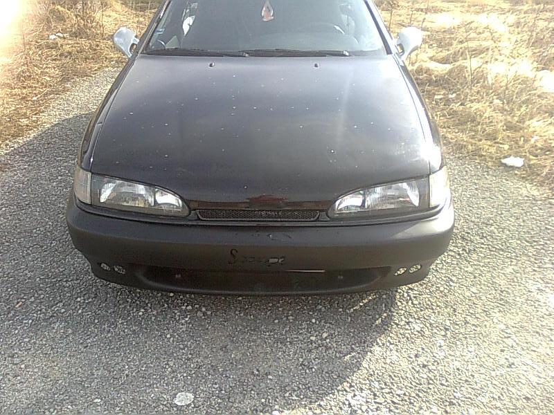

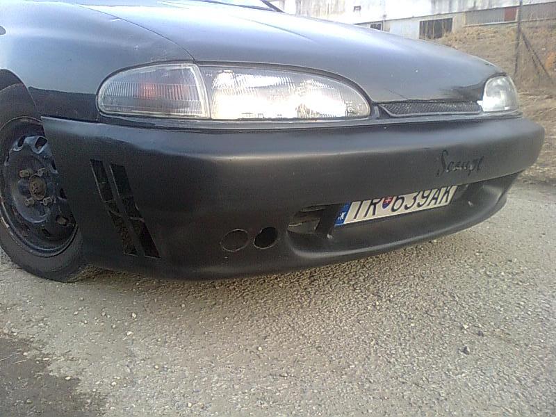

Aktualizacia naraznikov...prepacte za kvalitu-pofotim to lepsie,ale uz som to nevydrzal a musel som to sem dat take ako to je
Co na to vravite?

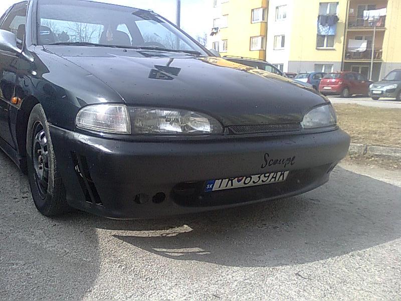

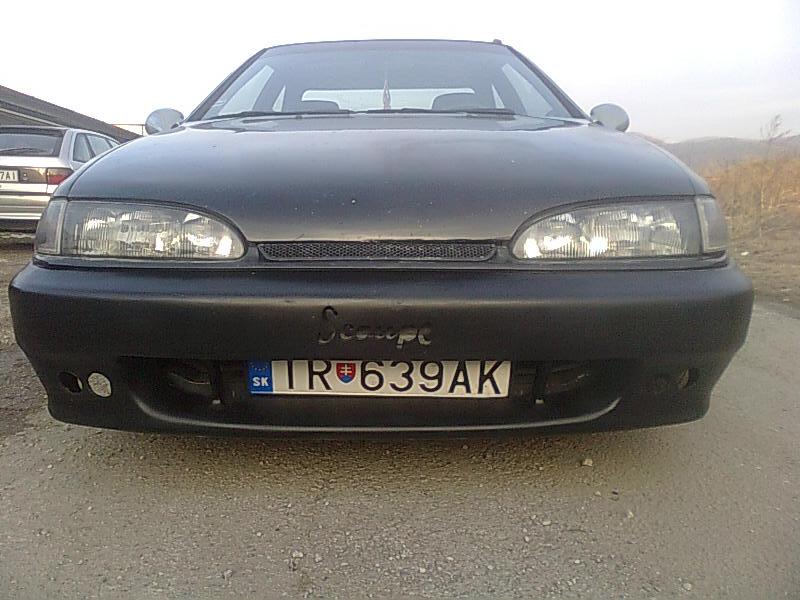

A dalsie

u nás by ti za takhle namontovanou značku rovnou sebrali řidičák
Jinak nápad s nápisem pěknej ale moh bejt alespoň podobnej jako klasický výrobní Scoupe
