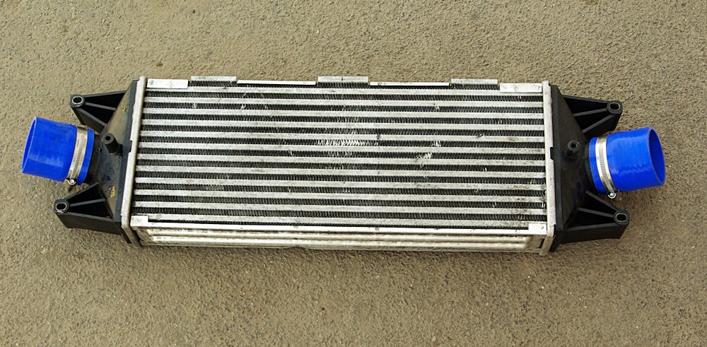

Ic jsem vycistil, protoze nevypadalo nejlip :) Sice to neni stoprocentni,ale aspon neco :)

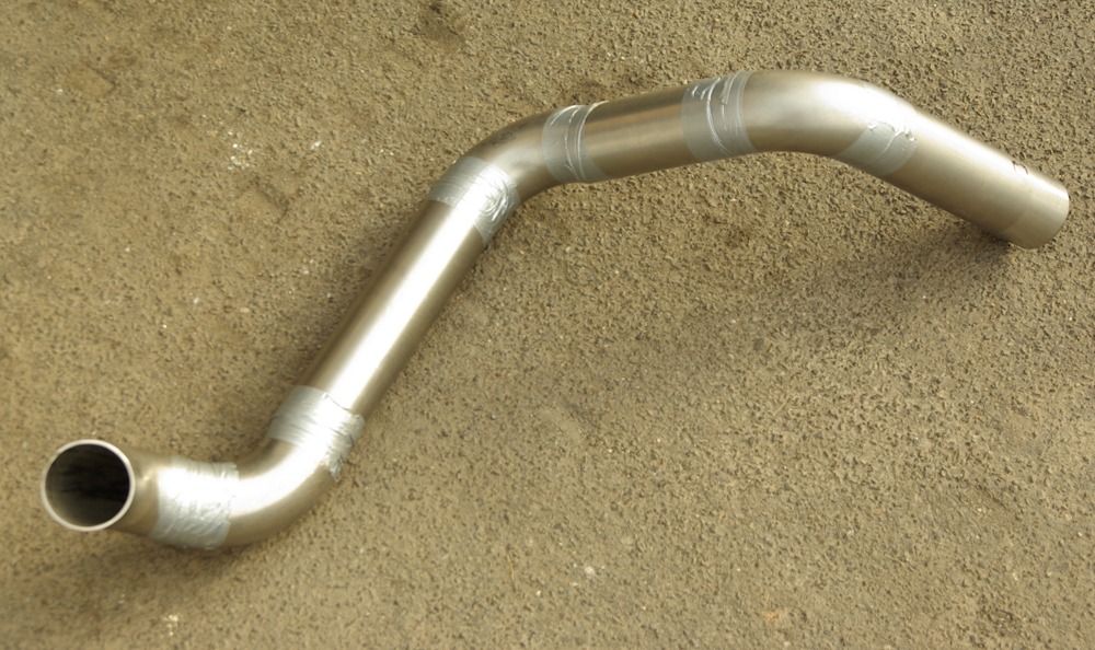

Nakoupil jsem potrebne trubky a kolena na vedeni vzduchu...
ic po ocisteni :)
ic po ocisteni :)

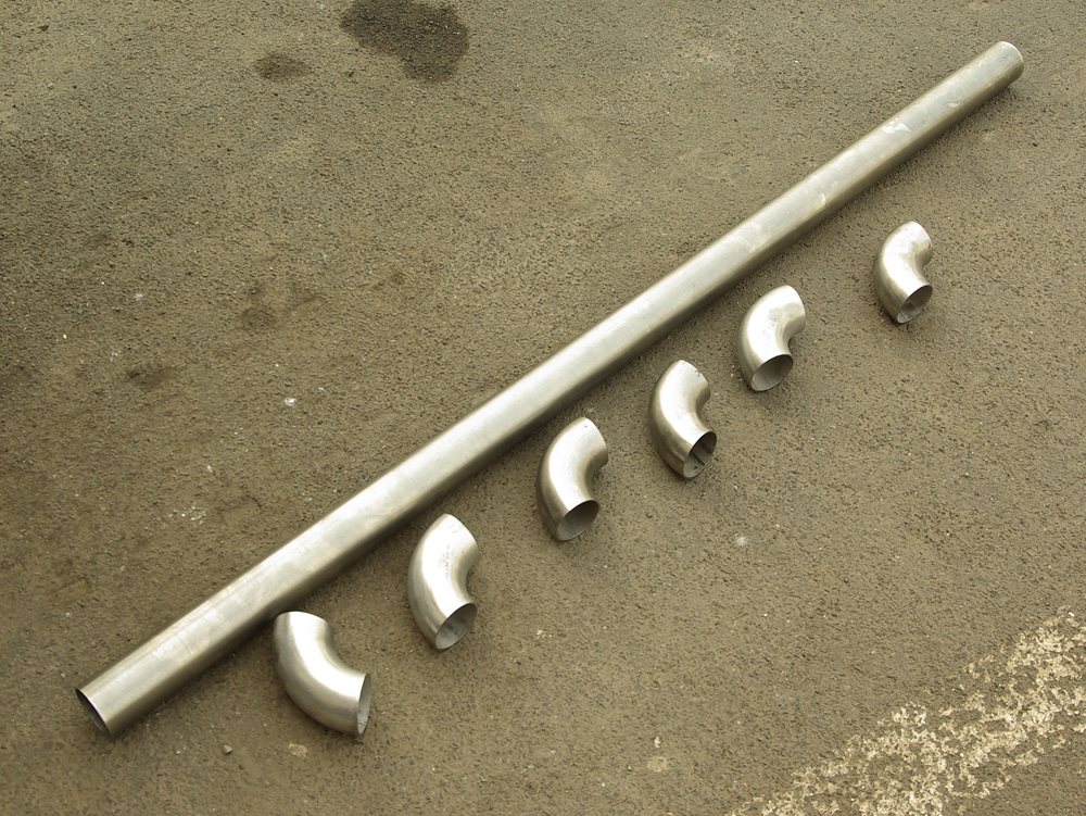

Nakoupena nerez kolena a trubka..
dopasovane trubky na ic

Je to fajnový,jakej máš průměr trubky?A na kolik tě přišel ten nerez?Jen ze zvědavosti,já ho mám zdarma :wink: Dík

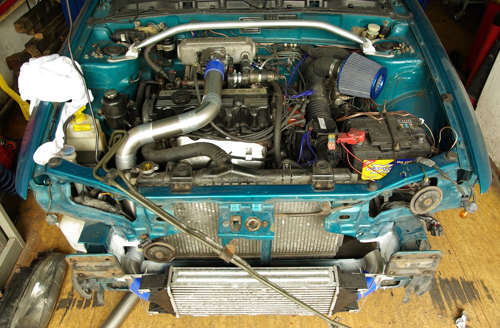

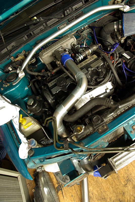

prumer mam 60mm.Kolena a nerez trubky jsem mel asi za cca 1500 .. Ale jeste budu muset koupit jedno nebo dve kolena..
Tady je foto,jak to mam nahozene v aute..
Musel jsem kvuli ic celkem dost rezat do cela a taky se mi nakonec podarilo presunout chlazeni serva a uz to nicemu nevadi :)
Uz jen pockat az mi to znamej svari :)

Musel jsem u kvuli tomu rezat celkem dost do narazniku, ale pak to tam konecne sedlo :)
Na fotce je uz nahozeny naraznik, ale zatim bez trubek...
Neni to jeste finalni stav narazniku,ale zatim jen nahrubo udelane..

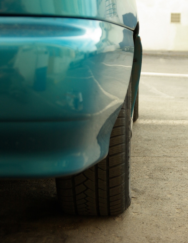

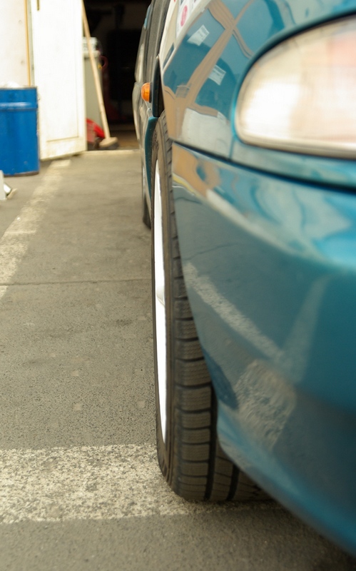

Jeste jsem sehnal podlozky dozadu.. Takze foto pred a doufam,ze v tydnu bude i fotka po :)
Na fotce je videt i jak je utopenej zadek oproti predku..
Musim jeste sehnat nizsi matice, pac ted to tam nesedne :(

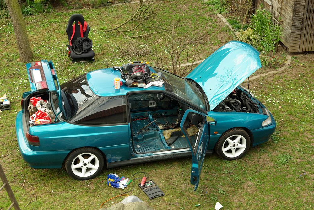

taaak mala aktualizace..

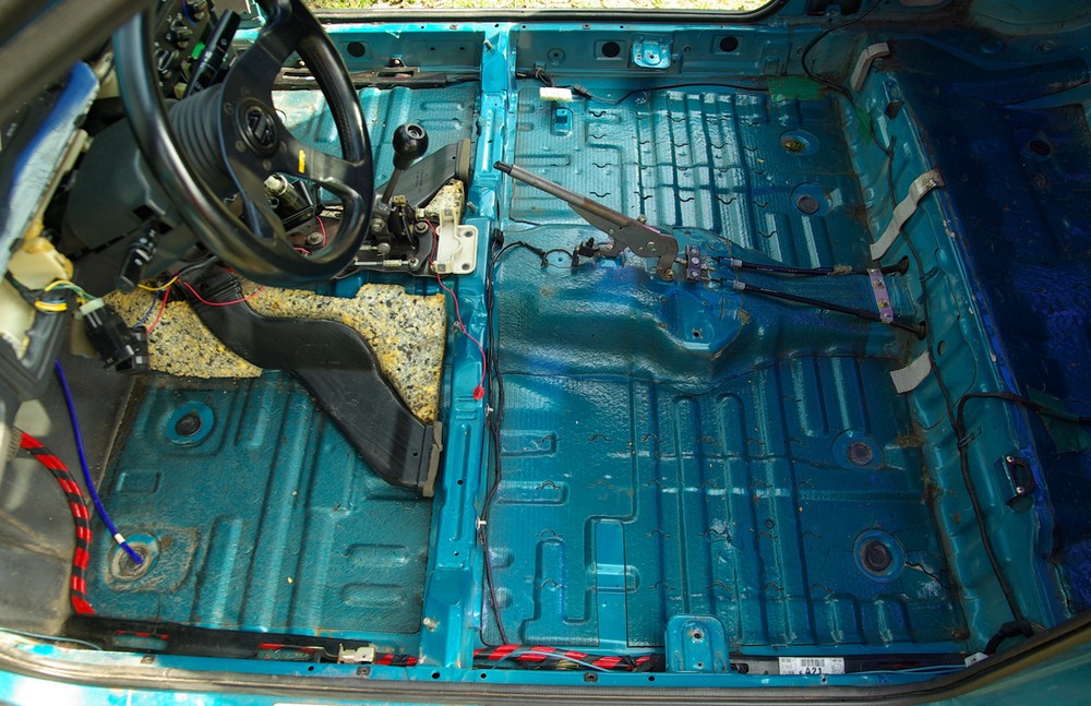

trubky na ic uz mam komplet svarene, tak jen cekam na chvilku casu a budu moct konecne nahodit.. uz se to na to tesim jak malej :)
mezitim co jsem cekal na svareni tech trubek, tak jsem nezahalel a delal na dalsich vecech... vice na fotkach..:)

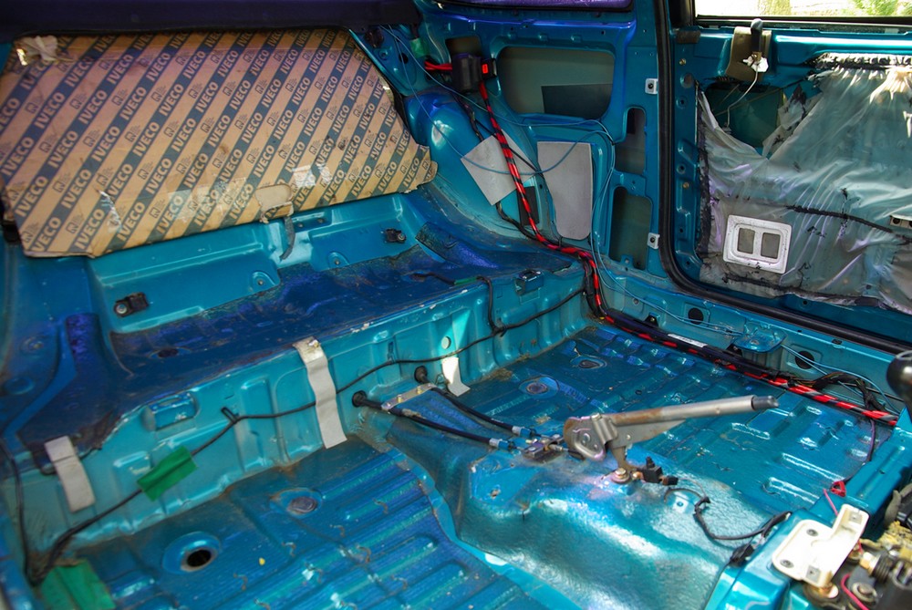

Vse jsem odstrojil a kupodivu nenasel zadnou rez v podlaze ani nekde jinde,takze jsem spokojenej.. Akorad jsem nasel,ze mi chybi jedna gumicka v podlaze,tak ji musim sehnat :)
Mezitim jsem jeste stihl natahnout kabely pro presunuti baterie do kufru.. 2x25qmm :)

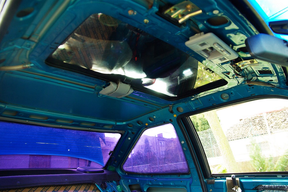

Jeste jedna fotka z rozebirani :D

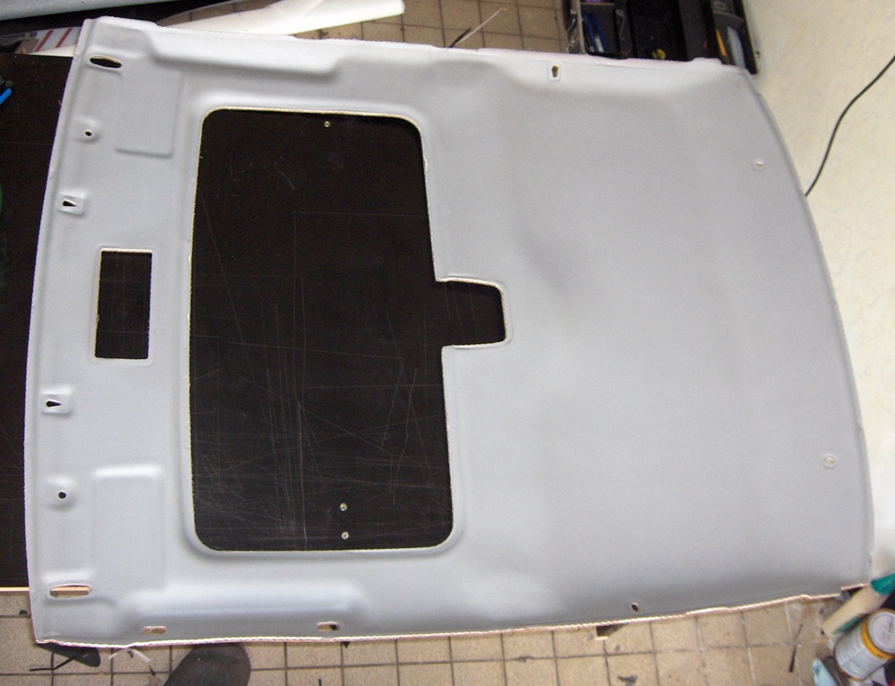

Taaak nejak se mi u scoupa nelibil intros.....takze vsechno pryc a treba s tim neco pujde udelat .. :D/
Mala ochutnavka... strop :)

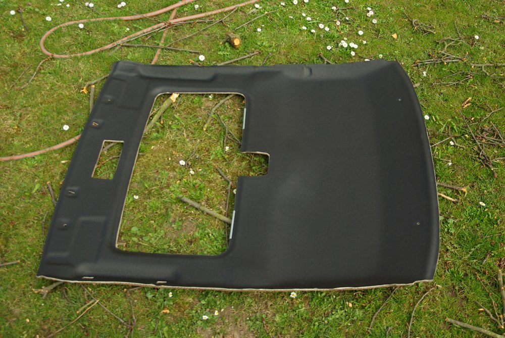

origo strop vypada takhle :)

black_sheep
Příspěvky: 6617
Re: Pikolik´s Scoupe
Příspěvek od black_sheep »
ty jo tak to už jsem zapomněl že byl takhle světlej :-) černá je černá, hehe 8)

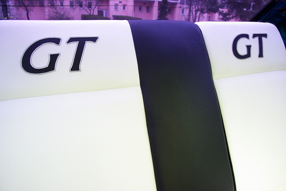

Aktualni podoba zadnich sedacek :) pokracovani priste..
