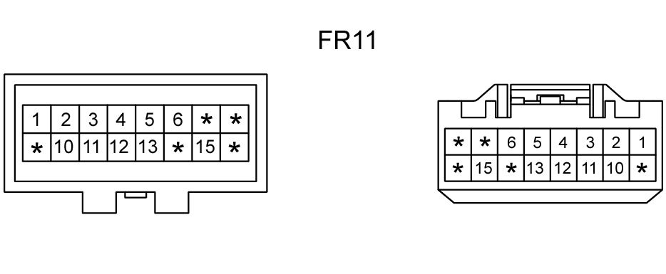

poradte prosim do jakych pinu z tohoto konektoru
mam pripojit dratky z toho zrcatka
Diky

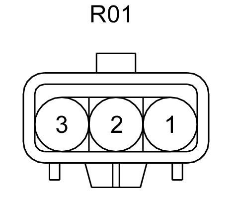

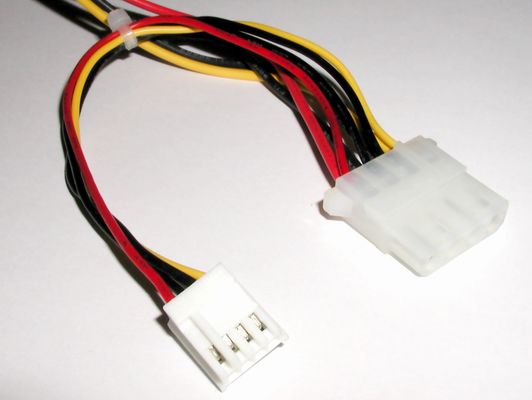

pokud myslis udelat jen ten kabel, (tak jestli mas doma stary zdroj z pc) na konektor jsem pouzil to co je na obrazku (napajeni disketove mechaniky a napr. hdd). u toho mensiho jsem urizl jeden pin a ty tri pasujou dobre do toho zrcatka, u toho druhyho jen odstranis ten bilej plast a zbydou ti zakoncene dratky, ty budes potrebovat taky tri. Pak uz jen ten kabel musis prodlouzit,uz ti ale nereknu kolik ho je potreba,jen vim ze jsem ho udelal az moc dlouhej a mam ho smotanej pod strechou. Pak jsem si rozebral A sloupek a vyndal stropni svetla s kaslikem na bryle.Tim jsem snadno protahnul kabel do A sloupku pod strechou k tomu konektoru co tam je pripraveny.
Konektor R01 je v zrcatku (piny v obrazku)
Konektor FR11 je v A sloupku (piny v obrazku)
propojeni by melo byt nasledovne
R01 pin1 do FR11 pin1 (+)
R01 pin2 do FR11 pin2 (kvuli zpatecce)
R01 pin3 do FR11 pin6 (uzemneni)
R01 - zrcatko
R01 - zrcatko
FR11 - A sloupek
FR11 - A sloupek
snad ti to nejak pomuze
