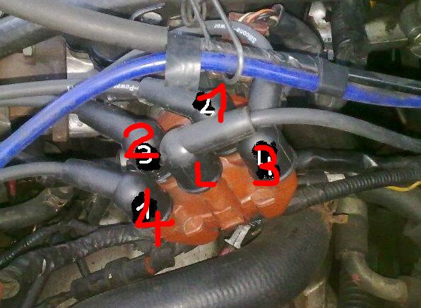

Mna z toho auta j*bne!!!!poradte mi ci mam v spravnom poradi zapojene kable ku svieckam lebo sa mi zda ze som to nemnal takto....1 je najblizsie k rozdelovacu a 4 je najdalej....
Dalsia vec-skusal som odpajat kable pri nastartovanom motore a prisiel som na to ze ked odpojim 4,3,2 kabel tak nastane zmena v chode motora ale ked odpojim prvi tak sa nic nezmeni...vybral som tu sviecku z valca 1 dal ju do valca 2,zase nastaroval a zase ked som odpojil kabel 2 tak ziadna zmena,robi to pri tej jednej sviecke,takze zla sviecka????

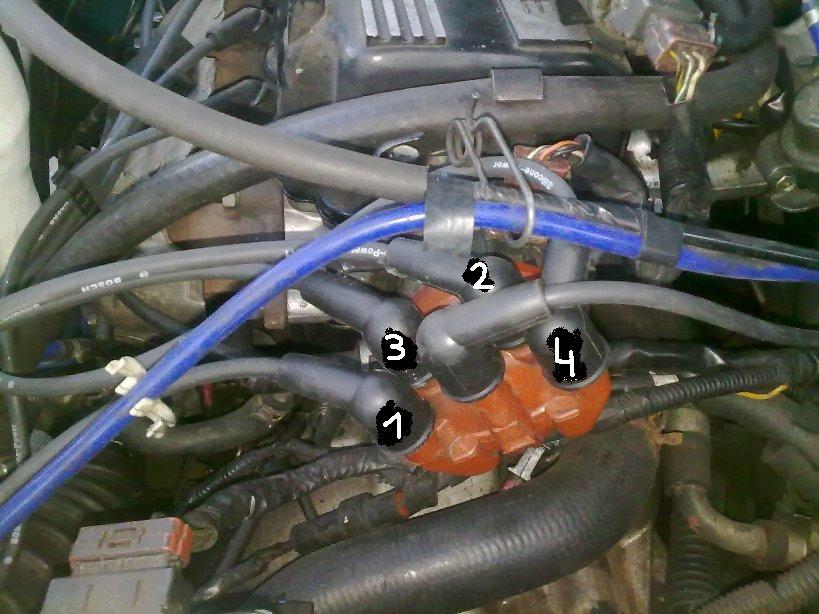

Hele ještě trochu jináč
Původně jsem psal ať prohodíš 1 a 4 ale pak sme si přečetl jak to počítáš... Čísla válců se vždy počítají od rozvodů!!!
Pořadí ve správném číslování má jít na rozdělovači odshora takto: 3,1,L,2,4 Alespoň já to tak mám a zapojoval to Los Hujeros

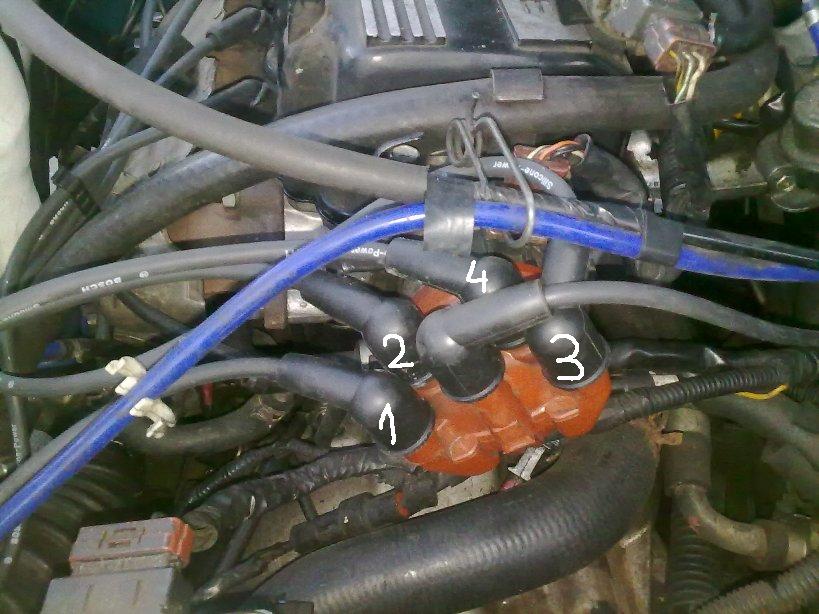

Re: Zla hlava?tesnenie?
Skusil som to vymenit ale to mi ani nenastartovalo,prepojil som to takto a ratal som valce od rozvodov...Takto si to myslel prepojit?

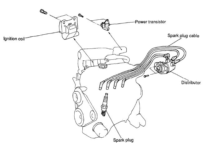

Tak to už nevím... v servisním manuálu jsem ještě našel tohle ale něják se mi to nezdá...
Vyskusam to este takto a uvidim,ale nechapem tomu preco to mas ty tak zapojene,v manuale je to inak a ja to mam momentalne tiez inak....
