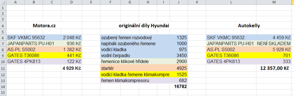

Trochu oživím toto téma, u Accenta co přítelkyně před rokem koupila jsem si už v bazaru všiml slabého cvrdlikání a bylo vidět že řemenice na vodní pumpě trochu házela do stran, tak mi bylo jasný, že deklarovaný rozvody před 20tkm byly dělaný bez pumpy (kdoví jestli vůbec). Pak jak se ochladilo, začal celkem očekávaně řemen na této vyosené vodní pumpě pískat, po výměně řemene byl klid. Teď začal pískat nejspíš řemen klimakompresoru nebo rozvodový řemen a nějaký napínák nebo kladka je slyšet zase o něco víc a tak jsem se rozhodl, že tomu chudákovi ty rozvody raději ukěláme komplet a rovnou i se startérem který občas a čím dál častěji jen bzučel. Seznam dílů a srovnání cen je docela vtipný, naštěstí mám u práce servis, kde mi to udělají s vlastními díly, kvalitně a rychle :D

šlo to levněji i na Motora, třeba 500,- jen na rozvodech, ale Slovenský výrobce SKF je prvovýroba i do prémiových značek a obecně s ložisky, kladkami i pumpami mám od nich dobrou zkušenost, narozdíl třeba od Febi, který často reklamuju, bydlím hned vedle autokelly a přesto objednávkou v Motora docela ušetřím, navíc stejně jezdím kolem :)
Jinak nejlevnější bývá MLparts, SimpleParts a sem tam Motora a Granex. Z autodílos jsem ale tuším taky už někdy něco bral.
