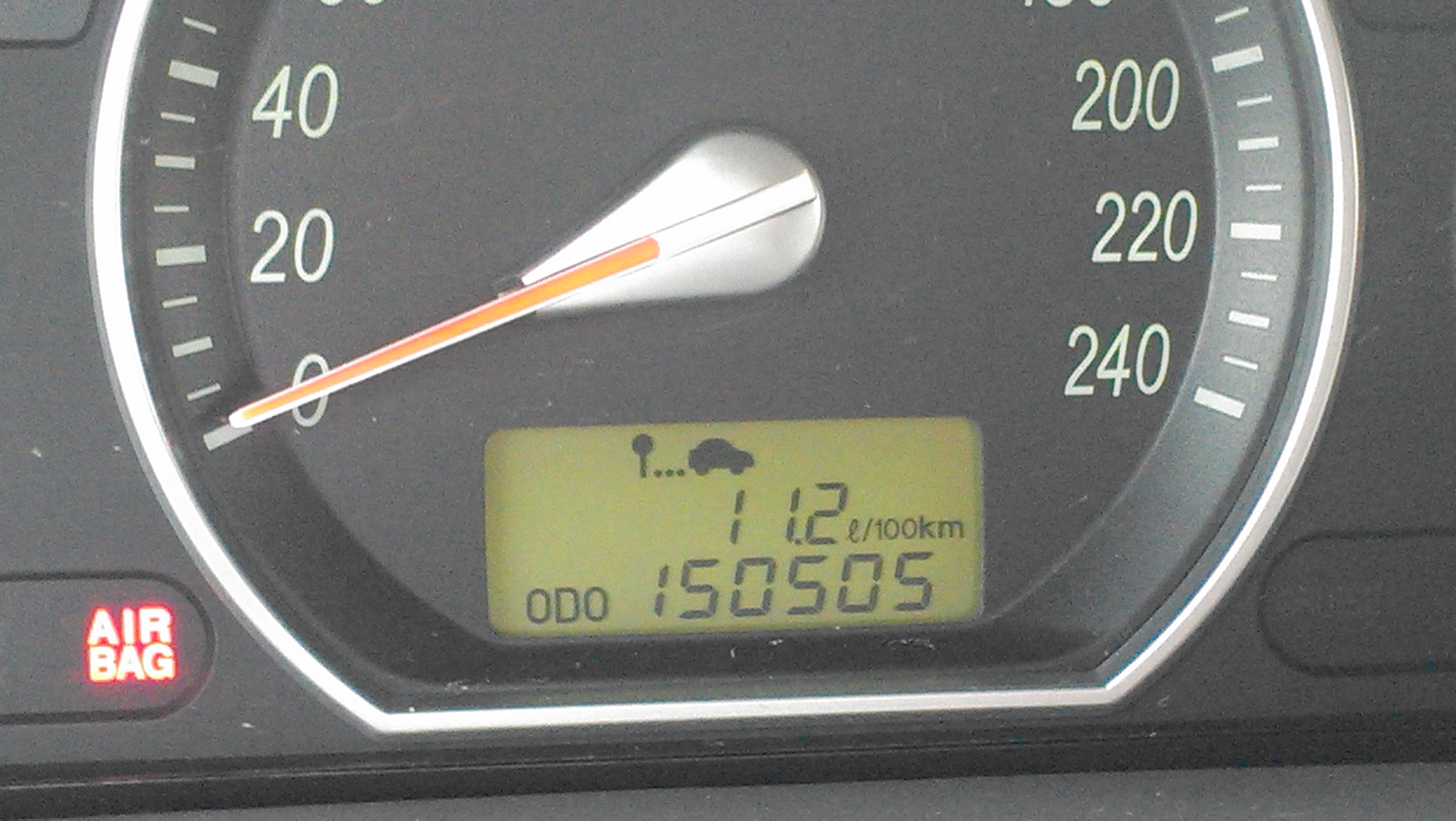

Tak jsme dneska se Freyou natočili tohle hezké číslo :-)

svítí ti pytel :mrgreen:
taky vadný kontakt pod sedačkou řidiče? :lol:

Jo jo přesně tak :-D Předtím, když se do toho nešprtalo, tak to nesvítilo. Od určitý doby ale stačilo přejet po kočičích hlavách a začalo to blikat. No a najednou to svítí furt :-D

:-) že by citroen syndrom ??? :-)

a vsichni si myslej, ze to na diag vymazou a bude to zase dobry :mrgreen:

na berlingu stačilo chcípnout auto, strčit ruku pod sedačku a jak tam je ta látková bambule tak s ní krapet pohejbat a zase nastartovat, na poprvý sem s tim jel do servisu :idea: :-) ... stačí ustřihnout ten konektor a sletovat to natvrdo

Jo jo. Diag. to vyřeší jen dočasně. Pak se to zase vrátí. Je to na pěst. Už jsem si na to ale pomalu zvykl :mrgreen: Nicméně bych to rád spravil. Nerad bych měl nefunkční airbag. Leda, že bych vezl nějakou nežádoucí osobu :mrgreen:

Nedávno jsem to řešil u sedačky spolujezdce taky mně svítil pytel, diagnostika ukázala předpínač pásu spolujezdce, dělal to konektor, který se vyčistil, trochlu se tam přihly plíšky a bylo to. Od té doby nesvítí :D

U mne to bude něco podobného. Diagnostika si myslí, že někdo na sedačce sedí a není připoutaný. Přitom tam nikdo není :mrgreen:
