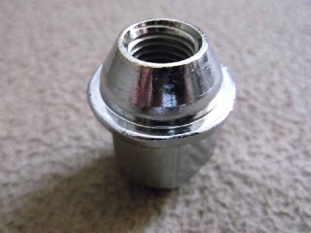

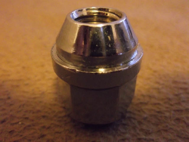

tak ja dnes
- MATICE 2.jpg (56.11 KiB) Zobrazeno 4475 x
- MATICE 1.jpg (59.05 KiB) Zobrazeno 4475 x

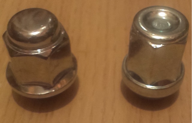

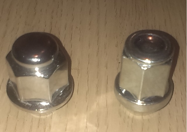

Bych řekl, že tazateli šlo o spodní stranu, resp. dosedací plochu, protože může koupit šrouby mimo H (já je tak koupil) a pak je důležité pouze to, ty na liťáky jsou přesně kuželové, zatímco ty na plecháče mají dosedací plochu místo přesného kužele tak trochu konkávně vypuklou.
Viz obrázky - první ukazuje, že matky ze strany, která je vidět, máme stejné
a druhá ukazuje to, co chtěl tazatel vidět.

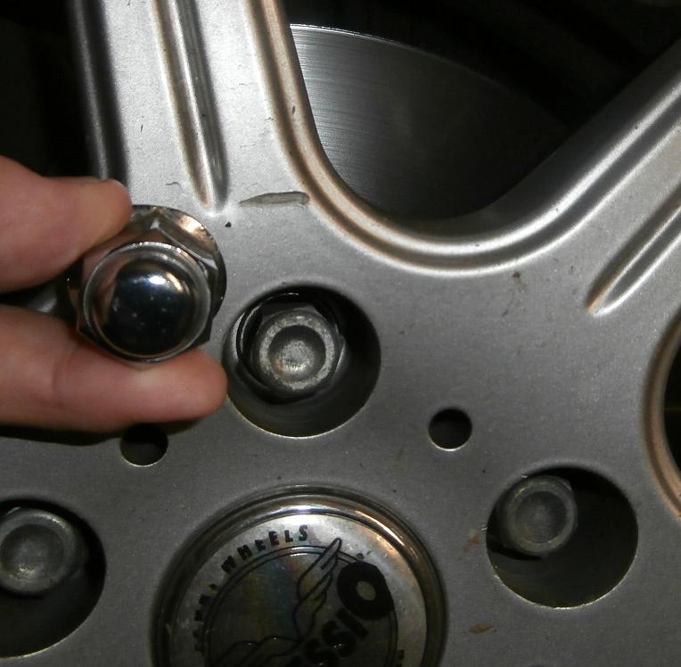

Takže to čo som nižšie odfotil je matica na plechový disk? Ja ju totiž mám na originál alu disku od výroby...
- DSCF0083.jpg (188.62 KiB) Zobrazeno 4446 x
Re: Šrouby na Alu a plechové disky?
to čo je na tvojej foto, je na ALU disky. Na plechové disky nie je dosedacia plocha kuželová ako ti napísal severton a má väčší priemer, zachytáva sa ním puklica

Přesně tak, to s přesným kuželem je zaručeně na liťáky, pokud ti to H nasadilo nebo prodalo na plecháče, tak to je jejich vizitka, jen další z mnoha
Všimni si na mé fotce, že ten vypuklý kužel není kdovíjak přesně sladěn s H formou na lisování plecháčů (auto jsem koupil na plecháčích, tj. mám originály), proto se ten kužel výrazně omačkává na jednom místě, což současně představuje celou plochu, za kterou ten spoj drží... nic moc.

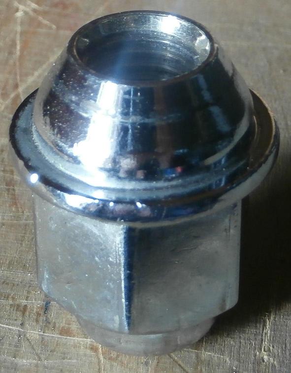

Vdaka za odpovede, este mi poradte tieto nizsie odfotene su uz spravne na plechace?
- DSCF0085.jpg (189.37 KiB) Zobrazeno 4402 x
zdá sa že si trafil, malo by to byť na klúč 21
