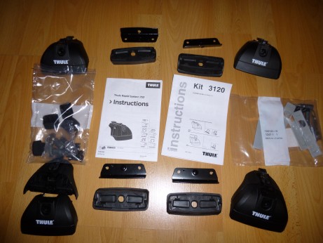

Zdravím, jelikož mě řešení fixních úchytů Hyundai velice pobavilo, tak se s Vámi rád podělím o další zážitky. Do tohoto vozu jsem měl vždy kombi s hagusy a musím říci, že vybírat znovu nové auto tak tomu dám patřičnou váhu (už bych si to nekoupil!). Ty plastové krytky a šrouby pod nimi - hrůza. Dávam několikrát za letní i zimní sezónu příčky na střechu a nikdy mě to nebavilo, hlavně v zimě. Jelikož už jsem měl starší příčky Thule na hagusy, rozhodl jsem se z nich použít příčky (obyčejné čtvercový průřez, délka 120 cm) a k nim přidat pouze nové patky 753 a kit 3120.
Uchycení do střechy na jeden šroub, nově dodané plastové krytky s dírou jsou pouze položené, pak na to gumová patka nastrčená na šroub, pak kovový L profil do patky 753 uchycený 2 šrouby, na závěr plastový kryt se záměčkem.
Ještě jsem to nebyl projet, takže uvidím jaká bude hlučnost, stejně tak zatím jen doufám, že to půjde sundat a zase vrátit na střechu pouze uvolněním toho jednoho šroubu do střechy a nebude s tím až tolik šroubování.

To je Thule? Já to měl v zataveném plastovém sáčku, stejně jako lukij na fotce nahoře. Nic nechybělo.

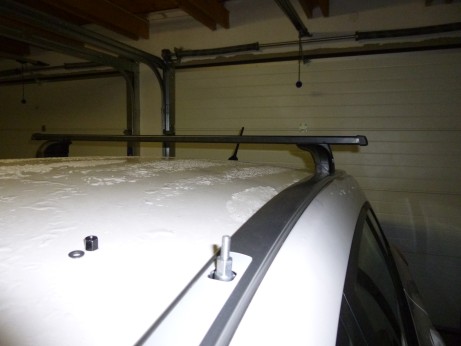

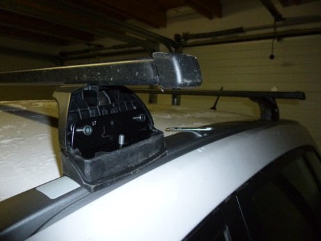

Rozdíl mezi krátkou a dlouhou verzí je jestli se nepletu docela značný. Zatímco krátká verze i30 má kotevní systém zapuštěný pod úrovní střechy,
kotevní systém pod úrovní střechy
tak kombi (WG) je má ve vystouplých podelníkách.
vystouplé podélníky
