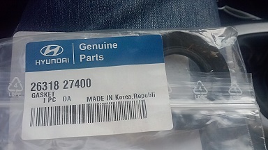

ne ten velký "O" kroužek co jsi dostal s filtrem nezajišťuje ten "tlak oleje" jak píšeš, to je takový kuželovitá guma který je na tom ruskym obrázku zvýrazněna pod číslem 26347 a tu k filtru nedostaneš, musíš ji kupit u Hyundai a kvůli její výměně zřejmě sundat i tu spodní část filtru, která se při každé výměně nemění......

Richard555 píše:ne ten velký "O" kroužek co jsi dostal s filtrem nezajišťuje ten "tlak oleje" jak píšeš, to je takový kuželovitá guma který je na tom ruskym obrázku zvýrazněna pod číslem 26347 a tu k filtru nedostaneš, musíš ji kupit u Hyundai a kvůli její výměně zřejmě sundat i tu spodní část filtru, která se při každé výměně nemění......
Tak gumu mám, snad je to ona a snad to vyřeší ten tlak oleje po nastartování. Nechám vyměnit i ten zbytek když už to mám :-) Jinak jsem tu gumu platil 74Kč. Pokud to vyřeší a tím pádem i ochrání, tak je to dost dobrá investice :-)

Tak mám vyměněnu vložku filtru a dvě těsnění a mám dva poznatky. První je, že na to ruským obrázku je to blbě, resp. pro můj motor určitě...to kuželovitý těsnění je hned pod vložkou filtru a ne až pod tou nádobkou...nic se neodmontovává! Ale to už v tomto vlákně někdo zakresloval do obrázku, tak to jen potvrzuji :) Druhý poznatek, problém s kontrolkou oleje to nevyřešilo, po nastartování vždy tak sekundu svítí než zhasne...buď je to normální a nebo je problém jinde, ale nic nepozoruji, ani nejsem schopný říct, že to někdy bylo jinak než takhle.

hlavně je potřeba ze spodku filtru vytáhnot takovej plastovej koš na kterej je nasunutej ten gumovej kroužek.spousta lidí to vyhodí i s filtrem a do novýho to nepřendá,má to potom nízkej tlak oleje

musíš objednat to plastový víčko filtru,ten koš je součástí balení,samostatně objednat bohužel nejde,stojí tušim kolem 400 korun
