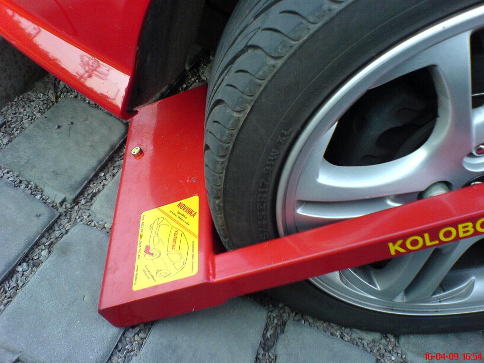

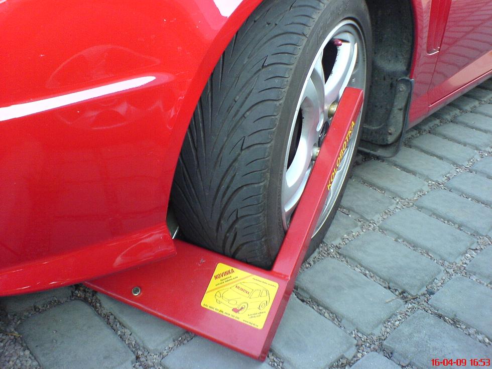

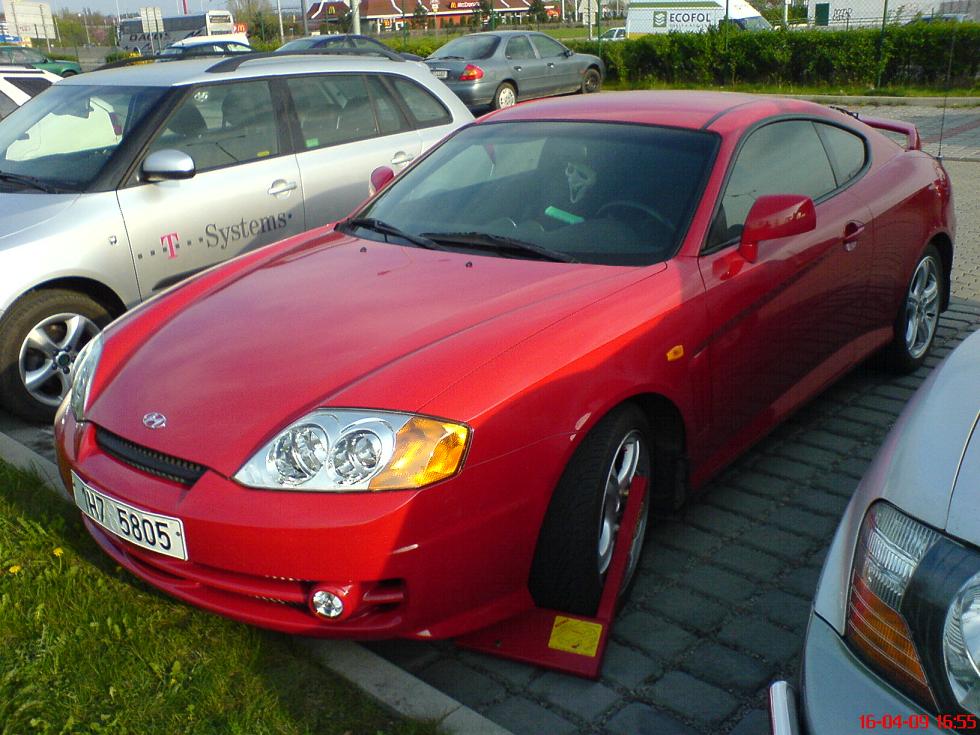

Když jsem kupoval nové :tus: ,tak Zeder nebyl.Nechal jsem namontovat medvěd blok(zamykání zpátečky),který samozřejmě nezabrání odtažení=ukradení auta.Namontoval jsem tajný vypínač zapalování=investice za 5 Kč=za ty peníze účinné,ale auto se samozřejmě dá také odtáhnout.Pro delší stání jsem koupil Kolobotku=speciální botička navlékající se na 2 matky kola,takže ji nelze sundat ani třeba vyfouknutím pneu(jako normální botičku),s vložkou zámku(odolná proti odvrtání,kyselině...) pod autem...
Tady je ukázka.Zámek je z vnitřní strany(pod autem)-na fotce jsou kola vytočená ven-po zamknutí se otočí volantem a k zámku se nikdo nedostane.
