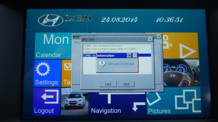

Netuším ako nastaviť GPS vo Wolfovi na i40, skúšal som už asi všetky možné kombinácie. Ak dám hľadať GPS cez tlačítko v nastavení GPS vo Wolfovi, ukáže mi 4 COM porty z toho COM2 vykazuje v zátvorkach, že je niekam pripojený, ale ani jeden port sa nedá vybrať.

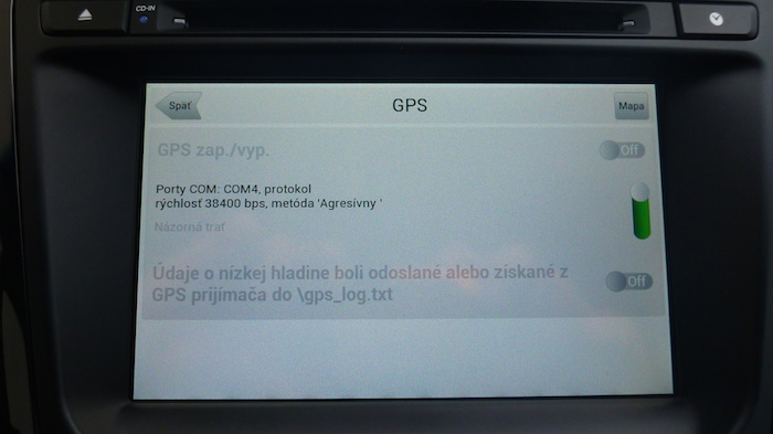

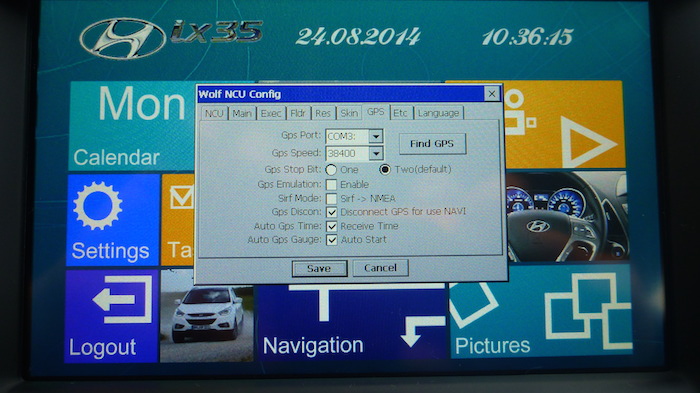

Urobil som dneska zopár fotiek z Wolfa. Ak sa tu ešte ukáže pán "tpm" nech poradí. Skúšal som aj manuálne zhodiť "jupiter.exe" a potom skúšať GPS vo Wolfovi, ale stále nič. Nerozumiem prečo je port vo Wolfovi nastavený na COM3 a v Naviteli na COM4.
výsledok hľadania GPS portu
takto je nastavené GPS vo verzii od "tpm" pre ix35, na i40 nefunkčné
toto nastavenie GPS ukazuje Navitel bez ohľadu na to čo je nastavené vo Wolfovi a neviem kde sa to dá zmeniť

Nedá mi to, I keď som si povedal že už na nič reagovať nebudem. Takto sa určite porty nemenia, nemá zmysel to komentovať. A to že Navitel, zobrazuje COM 4,neznamená to že ho používa Wolf, čo som už popisoval dávnejšie. Ono toho treba trošku viac spraviť, hlavne za compom A nie V aute. :)
