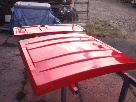

Rekonstrukce karavanu končí. Minulý týden jsem dobrousil a v neděli, v tom pařáku to šlo do laku. Nakonec jsem využil nabídky pomoci od kluků z pražského veteránského Renault car clubu, kteří jsou profi autolakýrníci a kteří mi udělali nalakování celého (taky už veteránského) karavanu za velmi lidovou cenu 5 tis. Kč, (nastříkání plniče, přebroušení plniče a nastříkání akrylátového emailu.
Kompletně celou přípravu pod lak jsem si dělal sám, bez pomoci kohokoli a bez jakékoli techniky, všechno pěkně ručně. Žádné strojky jsem nekupoval, protože až bych práci skončil, už bych je nepotřeboval a doma by mi bez užitku ležely. Takže když jsem to spočítal, tak cca 900 Kč. Kč mě stál tmel a brusný materiál (plus tvrdých 6 týdnů mojí tvrdé práce po nocích a o víkendech), 4 100 Kč barvy, plnič a tužidlo ke konečnému lakování plus 5 tis. Kč práce při lakování, takže jsem to pořídil za rovných 10 tis. Kč.
Šlo o to, že ti profíci to dokázali nalakovat za 4 tis. Kč v materiálu, ale já tou elektrickou pistolí bych to nedokázal za méně než 7 tisíc a navíc s daleko horším výsledkem, takže jsem si ty 2 tisíce připlatil a mám to myslím téměř optimální.

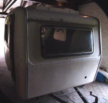

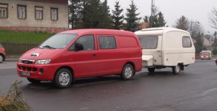

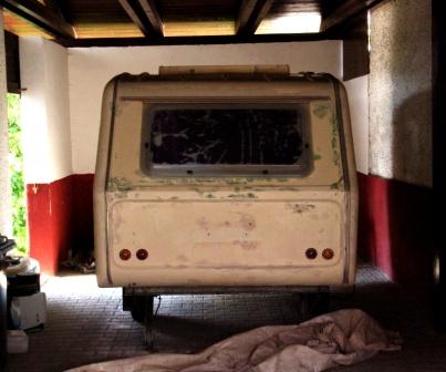

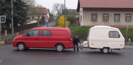

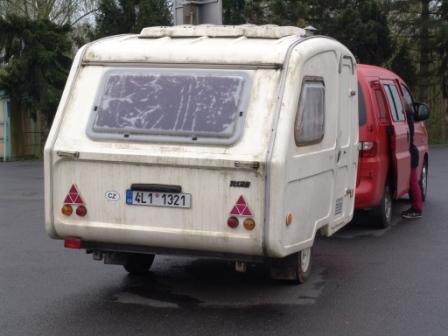

Takhle to vypadalo, když jsem to koupil:

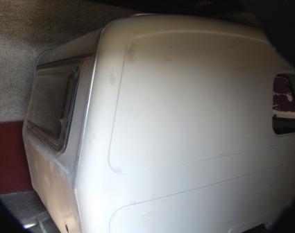

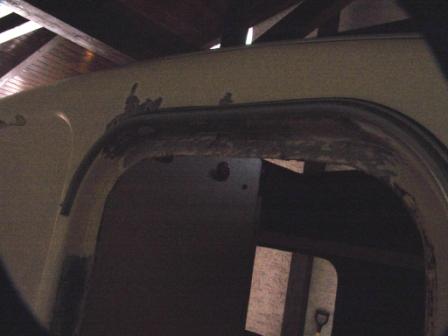

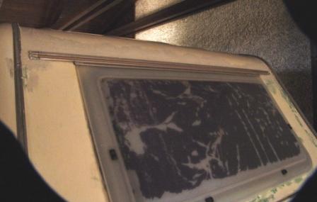

Pak nastala fáze očištění, bývalý majitel to snad nikdy ani neumyl, místy to bylo porostlé mechem. Pustil jsem se do odbroušení všech prasklin, puklin a závad na povrchu karoserie. Bylo to dost namáhavé a hlavně depresivní, protože se karavan pomalu ale jistě změnil při tom v prvotřídní vrak.
V této fázi to vypadalo následovně:

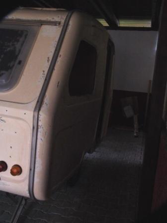

Espero
Příspěvky: 3021
Bydliště: Tetín-Beroun
Re: Hyundai a caravaning
Příspěvek od Espero »
Anebo následovně: (Omlouvám se za zhoršenou kvalitu fotek, mám závadu ńa foťáku, nefunguje fleška a bylo tam málo světla.)¨

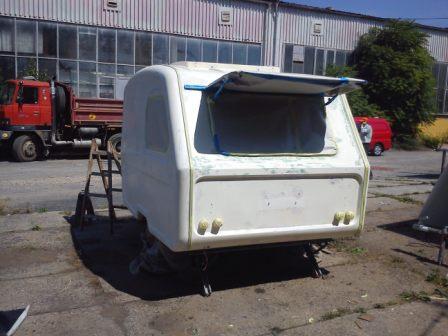

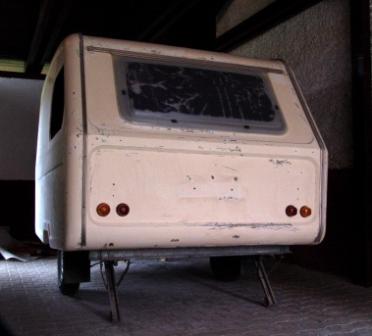

A začalo místy podlaminovávání, pak tmelení a kytování, což je ovšem totéž. při tom to vypadalo zhruba následovně:

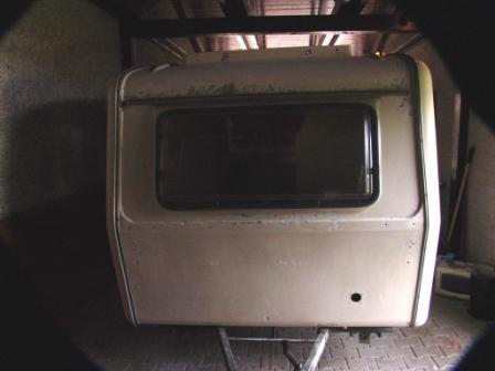

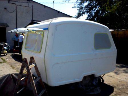

Po 6 týdnech rumařiny bylo dílo připravené do laku a těsně před začátkem lakování vypadalo následovně (až do této fáze jsem si dělal všechno úplně sám):

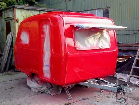

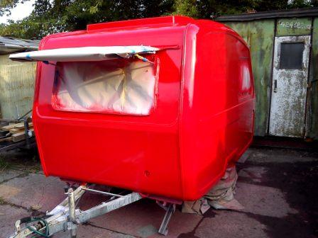

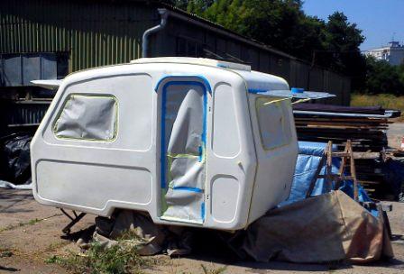

No a nastalo lakování. Lakovalo se to dvousložkovou jednovrstvou akrylovou barvou od firmy MIPA. Nechal jsem si namíchat stejnou barvu neboli Hyundai červenou - HL asi tak půl hodiny po jeho skončení vypadal přívěs takhle:

nooo,zobral si to od podlahy :o :shock:
