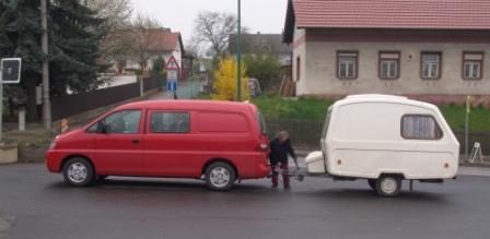

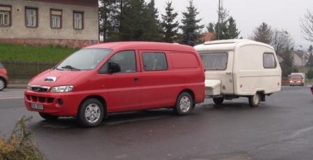

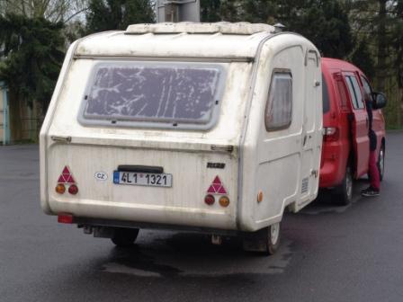

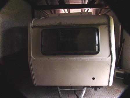

Takhle to vypadalo, když jsem to koupil:

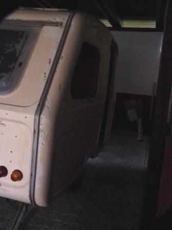

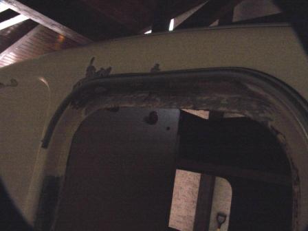

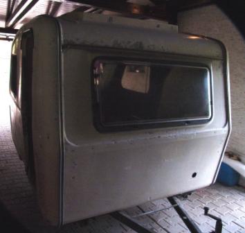

Pak nastala fáze očištění, bývalý majitel to snad nikdy ani neumyl, místy to bylo porostlé mechem. Pustil jsem se do odbroušení všech prasklin, puklin a závad na povrchu karoserie. Bylo to dost namáhavé a hlavně depresivní, protože se karavan pomalu ale jistě změnil při tom v prvotřídní vrak.
V této fázi to vypadalo následovně:
Re: Hyundai a caravaning
Napsal: 22 črc 2014, 10:37
od Espero
Anebo následovně: (Omlouvám se za zhoršenou kvalitu fotek, mám závadu ńa foťáku, nefunguje fleška a bylo tam málo světla.)¨

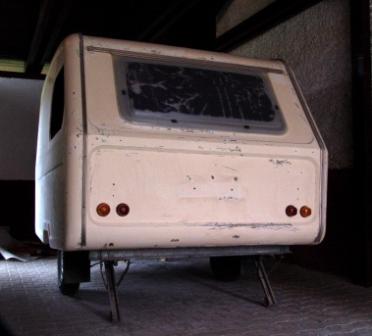

A začalo místy podlaminovávání, pak tmelení a kytování, což je ovšem totéž. při tom to vypadalo zhruba následovně:
