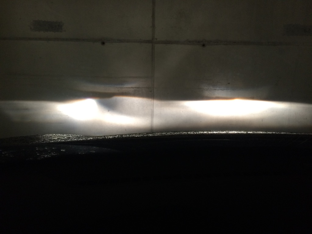

Ahoj,
včera jsem koupil žárovky TUNGSRAM 58520SPU H7 SPORTLIGHT 12V GE 2ks do potkávaček.
Výměna byla rychlá, kolem 15-20 minut obě.
Když jedu, svítí dobře a zdá se že rovnoměrně (ještě jsem nejel za uplné tmy). Trochu mne ale znervózňuje jak svítí to levé světlo když vjedu do garáže. Přijde vám to OK?
Pro zájemce, jsou to tyto http://www.kupzarovky.cz/tungsram-58520 ... 15048.html

Podle mě je blbě nasazená žárovka..... opravdu záleží aby všechny výstupky zapadly, ona ta žárovka se fakt snadno dá vložit blbě a tím drátěným pérkem ji v blbým ohnisku zafixuješ..... mě se to stalo u Mondea, několikrát ;-) prostě tam musí zapadnout jak prdel na nočník, jinak je to špatně :D
JoRy
Příspěvky: 217
Registrován: 09 kvě 2013, 19:04
Re: SVĚTLA
Příspěvek od JoRy »
Bylo to jak říkáš. Myslím že blbě se vložit do i30 nedá, je tam jednoznačná pacička jak pro umístění žárovky do objímky, tak potom při umístění do světla se taky dá dát jen jedním způsobem. Ale ačkoliv byly ty umělohmotné pacičky nad tím plechovým pérkem téměř celé, při důkladné kontrole chyběl u řidiče asi 1 milimetr k docvaknutí. Teda to bych neřekl že to tolik hne se světelným paprskem.
