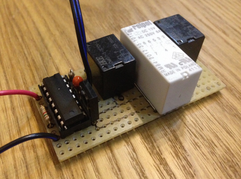

Pridávam fotku z výroby modulu. Tento nesie názov ALT. 5. :wink:

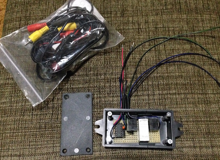

UPDATE: Blížim sa do finále. :wink:
