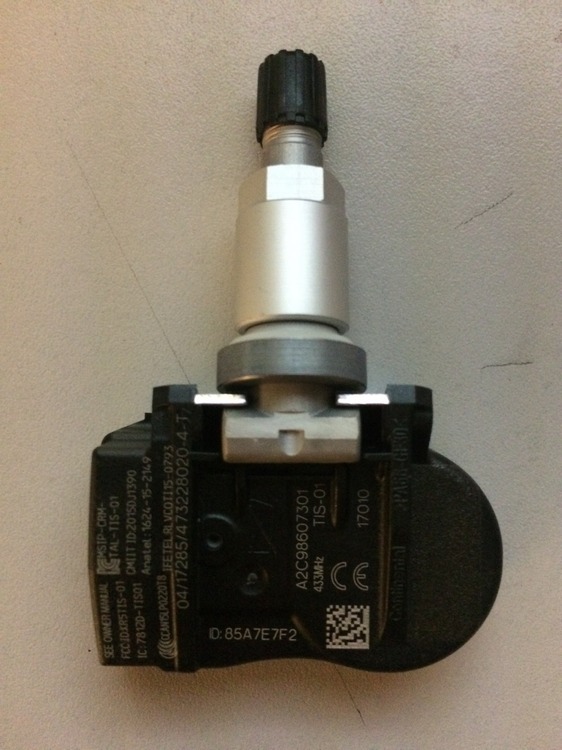

Kluci co jste kupovali z bazose z dolniho kubina na III. gen. tak vypadal ten ventilek takto?
Dole na prave strane je cislo 17010.
Ja od pana objednaval z ebay a poslal me prave tyto a bohuzel nefunguji na II. gen. a komunikace s prodejcem nic moc, takze ted mam namontovany TPMS, ktere se mi neparuji. Podle me mi poslal model na III. gen.

Kupoval sem taky od něj a mám stejný problém jako ty. Mám i30 II po FL (2016) a poslal mě ventilky Continental hyundai/kia. Řekl sem si fajn, to pujde. Nahodil sem na kola a vše bylo ok.. druhý den na palubce chyba TPMS. Byl sem na cestě do servisu, tam mě to spárovali. Další den OK, den nato zase chyba... Když to fungovalo, tak mě prodávající volal, jestli je vše ok, říkám ano funguje to. Říkal, že řeší s více lidma nefungující ventilky, ale má snahu to řešit. Na druhý den už sem mu volal, že to nefunguje, obratem poslal jiné ventilky univerzální (HUF).shawt píše:Kluci co jste kupovali z bazose z dolniho kubina na III. gen. tak vypadal ten ventilek takto?
Volal sem do pneuservisu (ne hyundai), za kolik mě vymění ventilky v kolech a bylo mě řečeno necelých 1300 včetně spárování

shawt: toto je senzor pre i30 pde. identifikacne cislo toho senzora od VDO je A2C98607301 a tu v aplikacnej tabulke vyrobcu je tento senzor pre Sportage QL kde je OE# D9100 a i30 PDE a Elantru AD kde je OE# F2000. Tento snimac bude hocikomu s tymito vozidlami fungovať, ale na i30 GD ťažko.shawt píše:Kluci co jste kupovali z bazose z dolniho kubina na III. gen. tak vypadal ten ventilek takto?
Ak sa tu najde nejaka dobra dusa kto zhana tento senzor tak ich moze zobrat od teba.
Dufam ze som pomohol.

Ted jsem volal prodejci a rikal, jak mu prijde nova varka, tak mi posle spravne kusy, ja mu pak poslu tyto co nejsou s moji i30 funkcni. Bohuzel s tim budou spojeny extra naklady s vymenou, ale co se da delat. Hlavne, at jsou ty co snad prijdou kompatibilni.

Napiš pak co ti poslal.. mě poslal Intellisens HUF. Jsou to univerzály a životnost udávají 10let při 15tkm ročně.
V servisu říkali, že by s tím neměl byt problém, přestože oni používají jen Schrader.. no su zvědavý jak to dopadne. Každopádně vyhodím o dva tisíce víc jako náklady navíc s tímto spojené, takže se maže výhoda levného nákupu...
