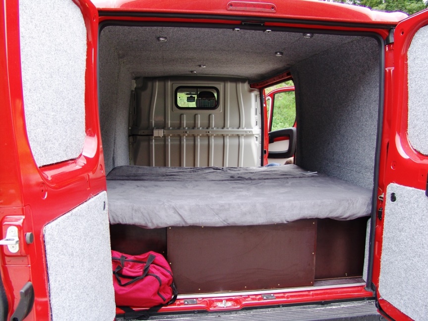

No a poslední foto z první fáze bydlící vestavby - lůžkově-skříňová část, už s osvětlením na stropě. Teď už mě čeká udělat kuch. skříňka s pracovní plochou, vařičem, umyvadlem nerez a nádržemi na vodu a odpadní vodu, dodávku vody do umyvadla budu řešit narozdíl od "moderních karavanistů" nožní šlapací pumpou. Použiji nikoli karavanistické vybavení, obvykle řešené elektricky ale jachtařské, abych se nemusel zabývat umísťováním trakční baterie, rozvody od ní k čerpadlům a kohoutkům se spínačem čerpadla a snížil tak závislost na potřebě dobíjení energie v různých kempech a štelplacech prakticky na nulu. Voda se dá sehnat u jakékoli pumpy.

Ta kuchyňská skříňka bude vlevo za přední přepážkou? Jiné umístění mě nenapadá...

Moc hezký "karavan" =D>
