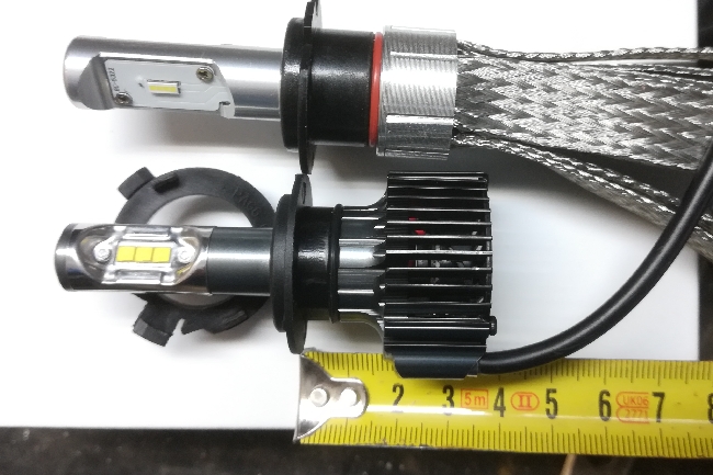

3bit píše:H7 do tlumených
Skoušel jsem i HID a stejný problém.

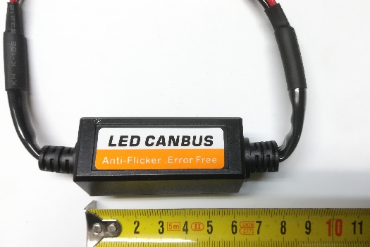

Zaleží koľko máš miesta od osadenie H7 po zadný kryt ak je tak 5cm tak ti vôjde LED z ventilátorom ale zasa potrebuješ aj decoder (rezistor ) aby ti nevypisovalo chybové hlásenie že (vadna žiarovka ).alebo potom Canbusovu LED z pasivnym chladením ale tie majú menšiu svietivosť pre menšiu vataž. a či je miesto na decoder . ten je dosť veľky ale ak je miesto tak radšej V2 plus decoder a budeš maximálne spokojny . :wink:

Právě, že moc místa tam není, je to jakoby schválně všechno na milimetry. LED co mam mají aktivní chladič a canbus. Výkon 40w.

Jedna s tých dvoch ti bude fungovať určite . iba je podstatný voľný priestor v svetle . Ak máš ďalšie otázky tak do súkromnej pošty nech nezaťažujeme ostatných . tak zajtra pokračujeme ja musim končiť lebo o 5.00 vstávam . dobru noc. :wink:

Ten horní typ mám já v dálkových, prý už tato série ale skončila, dnes mi dorazí jejich náhrada, tak jsem zvědav, prý je o něco menší.

To iba predajca ma asi lepšiu maržu na inom type LED žiarovky tak povie "táto serie se již nedela " [-X na Čine sú stále v predaji a určite dlho aj budú .Len troška škoda že máš malo miesta a nevojde tam ta z ventilátorom to už je šupa,ale aj tak je to neskutočný rozdiel oproti halogénu. Není nad vlastní skúšenos. :wink: Ešte LED predné hmlovky a jeto skoro Full LED Tucson.

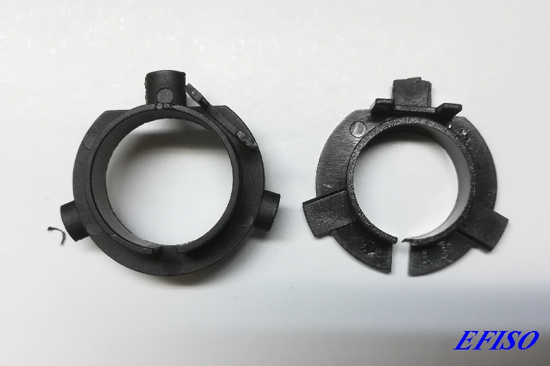

jeste jsem narazil na jednu vec. Nevim jak je to u ix35, ale i30 II.g ma takovy plastovy adapter, ktery drzi tu zarovku na miste, takze hadam, ze na to bude potreba koupit nejaky adapter, kterym se ta LEDka musi osadit, aby to bylo mozne uchytit.

ix35 to ma klasiku zaistenie oceľovým pružným drôtom (perko) Ak vkladáš žiarovky do petice a tu pretočením zaisťuješ do paraboly tak určite je potrebný adaptér .Možno takéto niečo: for Hyundai/Veloster/SANTA FE/Coupe K4 K5.

Nebo je spíš neměli skladem, kupoval jsem od nich už 2 sady, chtěl jsem si koupit 3. sadu do rezervy, ale už je neměli. Ten nový typ vychází dráž, ale dali mi jí za stejnou cenu jako objednanou sadu. Vzhledově jsou podobné (je to i stejný výrobce), jejich výhoda je v menší kabeláži (mají o jednu spojku na kabelu méně, canbus jde rovnou ze žárovky až na přípoj do kontaktu), takže se lépe vejde za parabolu a v tom kroužku se dá po krocích otáčet (není tam jen bajonet). Jinak bude parametrově asi stejná. Jen škoda, že při výměně žárovky musím vyndat i ten mezikus H7. Ale možná vydrží několik let, dálkový nejsou zase tak používaný.
Mít s ventilátorem by bylo zajímavý, ale i tak jsem moc spokojenej, jak to svítí teď. Jsem moc rád, že se to nakonec povedlo a že existovala nějaká varianta, protože z toho jak svítily ty originály jsem byl dost zoufalej.

Dúfam že tam nemáš hlásenie vadnej žiarovky lebo ti to možno bude vypisovať chybu ak tvoje auto už ma túto funkciu modernej doby . Ten adaptér možno bude úzky ale ak je tenšia žiarovka tak osadíš .Možno do mesiaca dva je moc :wink: Nech ti to sadne na prvý šup .
