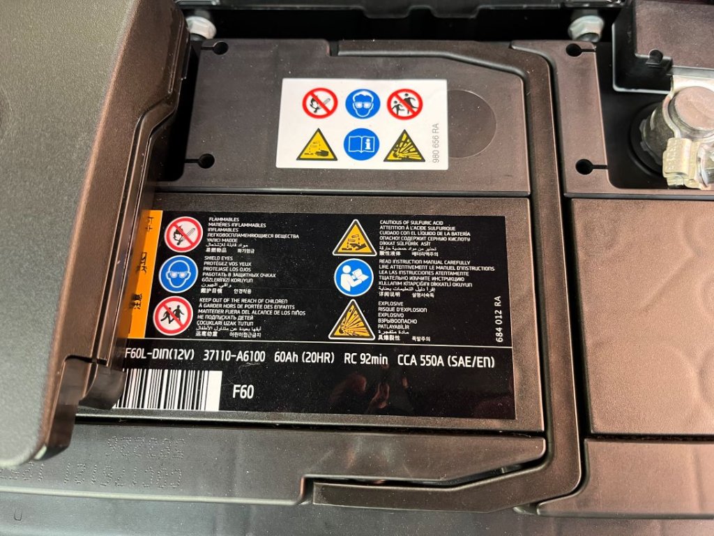

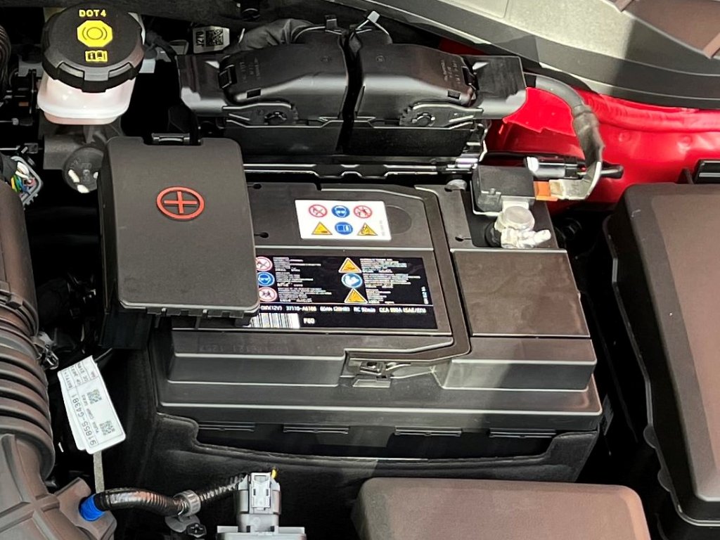

Ahoj, mám možná stupidní otázku ohledně nabíjení a baterie.
Před týdnem jsem si převzal nové auto (i30 1.5 TGDI MHEV DCT) a při najetých 240km jsem před 2 dny nechal instalovat autokameru vč. parkovacího režimu (hlídá si mezní napětí na baterii a případně se odpojí). Od instalace kamery jsem nejezdil. Nenapadlo mě u nového auta kontrolovat stav nabití baterie před instalací kamery, ale včera jsem si všiml, že v parkovacím režimu se už vypíná a nenahrává. Měl jsem podezření na špatné zapojení ze servisu, ale po přeměření baterie (přímo na pólech) jsem zjistil, že má cca 12,3V (kamera se odpojí při 12,4V a méně).
Potřebuji tedy baterii dobít a vzhledem k tomu, že se blíží zima a zrovna neplánuji nějakou delší jízdu ani nemám možnost dobít přímo v autě (sídliště), tak se baterii chystám nabít doma.
Snad nebude problém ji odpojit a vytáhnout - zkušenosti? Je tam toho u +pólu o poznání více, než u starých aut (nějaké pojistky atd)...
Nějaká nastavení se asi vymažou ale jinak, nepožene mě to do servisu, abych cosi musel nechat "nastavit" (neměním za jinou baterii, po nabití tam půjde zpět)?
-vymaže se aktuální spotřeba?
Snažil jsem se ze štítku zjistit, jakou baterii tam vlastně mám. Poznám akorát, že je bezúdržbová, ale zda je to AGM, EFB nebo jen gelová, to nepoznám - poradíte mi? Chci pak koupit vhodnou nabíječku (zatím pokukuji po CTEK MXS 5). Díky

endrju: jak píše Pjotr1, bude tam AGM (já ji mám v DPI a tak v T-GDI MHEV bude jistě také).
S tím CTEKem určitě chybu neuděláš, dostatečně ale poslouží i něco obyčejnějšího.
Ale s tím parkovacím režimem budeš mít opravdu problém - udržet baterku permanentně nad 12,4 V bez vnějších zásahů je skoro nemožné. To si snad radši kup nějakou sekundární baterii (levnější a menší) a při parkování si pak kameru přepínej na ni. Tu z auta odneseš snáze. Vlastně si kup rovnou dvě, aby při tom parkování mohla být vždy jedna z nich k dispozici, když budeš nabíjet tu druhou :)

endrju: Máš tam obyčejný akumulátor CMF
