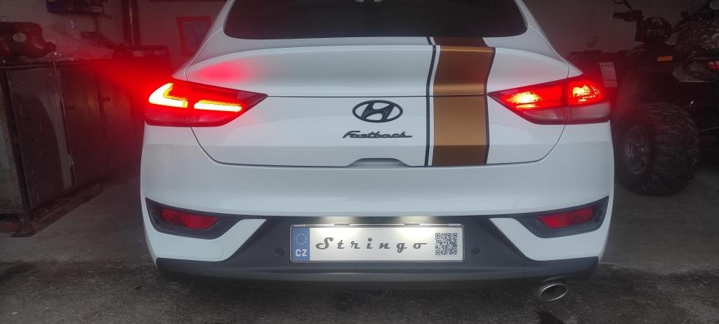

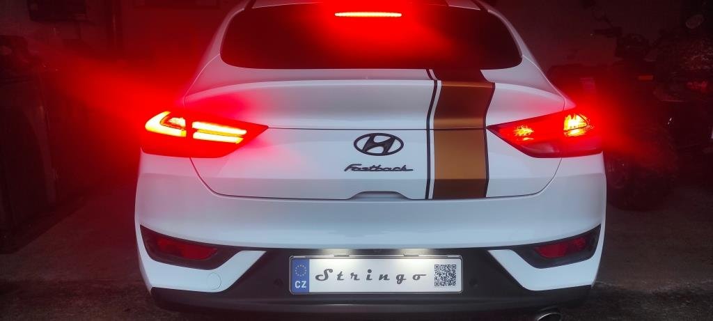

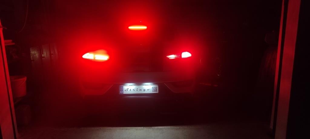

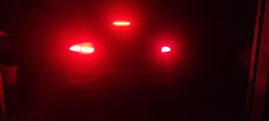

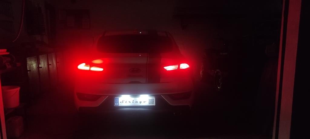

Tak se mi konečně po roce a půl podařilo sehnat z Polska sadu LED zadních světel
Byl to trochu risk, protože mi v auitorizáku řekli, že se musí měnit kabeláž, ale díky zdejšímu majiteli Fastbacka ve full výbavě a jeho ochotě se podívat na svá světla, jsem vsadil vše na to, že konektory a počet kabelů je stejný jak na LED, tak na obyčejných.
Cena za celou sadu byla 14000kč s tím, že pravé vnější světlo má utržené konektory, které musím sehnat (snad to bude rychle, abych mohl dát světla na auto co nejdřív), v autorizáku mi řekli 34000kč světla, 2500kč kabeláž a 3000kč práce
Každopádně jsem je vyzkoušel a všechno pasuje a funguje jak má, nemusí se nic předělávat
Tady je srovnávací foto LED vs. klasika. Na poslední fotce je vidět rozdíl ve svícení brzdových světel při denním svícení, kdy LED svítí celé lampy a klasika jen vnější části.

Už jsem poptal vrakoviště, záleží na tom, jestli někde mají rozbité světlo LED protože klasika to má jinak (brzdy a obrysovky) stejný u obou typů světel je konektor pro blinkr. Nebo potom v autorizáku samotný konektor s piny a udělat si to sám, to by problém nebyl...
Každopádně potvrzuji případným budoucím "měničům" že je to pouhá výměna a vše funguje
